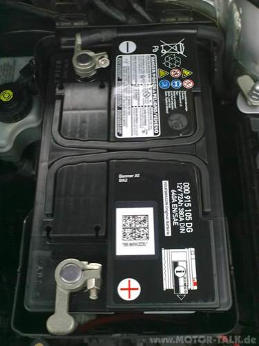

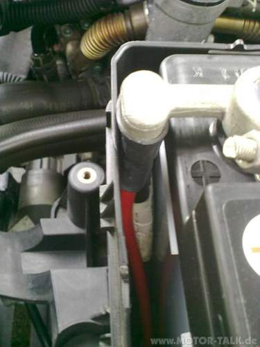

Hier mal ein Bild wie es bei mir mit der 72AH Batterie ausschaut
PS. Kannst dann ja mal Bilder rein stellen wenn diese 85AH Batterie drin hast.

Dieser "Starre" Batteriekasten sind nur zwei Plastik Verkleidungen die in die Batteriekonsole gesteckt werden.
Ohne geht es auch normal nicht da die Batteriekonsole wie Ich bereits geschrieben hatte so nach 28-29cm eine Anhöhung von ca. 5-10mm hat.So könnte man die Batterie nur schief Montieren was natürlich auch nicht geht da man dann nicht mit der Batterie unter die Halteleiste auf der rechten Seite der Batteriekonsole kommt.Auch bekommt man ja nicht dann die Klemme fest welche die Batterie unten Links an der Konsole fixiert.
Ich meine es geht schlicht einfach nicht ohne das man die Batteriekonsole bearbeitet und ohne Hülle durch die Gegend fährt.
Das einzige was gehen würde ist die Batteriekonsole bearbeiten und eine Stoffschutzhülle herum machen.

Hab mal ein Bild hochgeladen von meiner alten Batterie.

Von der Teilenummer konnte ich auch keine Rückschlüsse auf eine AGM ziehen. Ich habe aber auch keinen Zugang zum Etka. Eventuell mal beim 🙂 nachfragen (auch welche werksseitig verbaut wurde). Die drinnen war, ist die denn Erstausstattung gewesen. Wenn nicht so wäre es schon eine Erklärung, weshalb nur so kurze lebensdauer hatte.

Die auf dem Bild ist eine ganze Normale Batterie.
Die AGM Batterien von VW für den R32 sind 75AH Batterien ( 000 915 105 CD ) und Kostet so 245€
@binsuper
Auf deinem Bild ist eine absolut wartungsfreie Starterbatterie zu sehen.
"wartungsfreie Starterbatterie"
Unter Normalbedingungen soll sich der Elektrolytstand nur soweit verringern, dass innerhalb von 2 Jahren nicht nachgefüllt werden muss. [Bei der Inspektion müsste die Batterie dann gewartet werden]
"absolut wartungsfreie Starterbatterie"
Sie ist dicht verschlossen und erfordert kein Nachfüllen des Säurestandes. Ein Neigungswinkel von 70° ist zulässig.
Und der "Stopfen" ist ein "magisches Auge", womit man den Ladezustand der Starterbatterie sehen kann.
