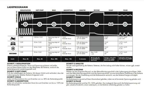

Und wie gesagt: Bei 14.4 Volt kocht keine Batterie. Sonst würde auch jedes Ctek Ladegerät falsch laden 😁
Sieh dir Schritt 7 mal an
Ctek Schritte
Quelle Yachbatterie de
