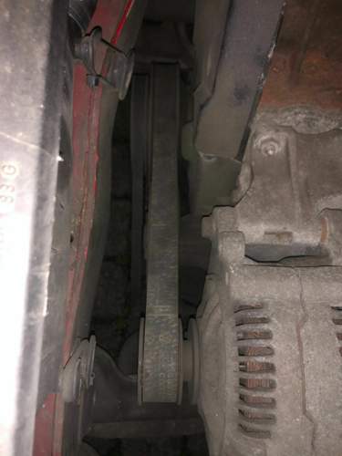

Ich hab die letzten wochen immer mal wieder wegen verschiedenen freiläufen, lima etc geguckt. Ich denke, dass ich die originale Riemenscheibe auf den neuen Generator bastel ohne Freilauf. Nun weiß ich nur nicht welche Torx Größe meine Lima hat. Ist die originale 70A. Ich konnte dazu nichts in Foren finden, weiß die zufällig jemand?
Whatsapp-image-2020-12-17-at-13-21
Ich bin mir nicht mehr 100% sicher, aber ich glaube es waren damals T50, möglicherweise auch T55. 😁
Hast du keinen Torxsatz zum ausprobieren?
Die Lima auf dem Foto hat keinen torx das ist ein Vielzahn!
Welche Größe weiß ich allerdings nicht! Hab die nie gebraucht! Immer nur mit dem Schlagschrauber gelöst und festgezogen!
@Tom1182 schrieb am 30. Dezember 2020 um 18:32:37 Uhr:
Stimmt.. ich hätte das Bild auch ansehen sollen.
