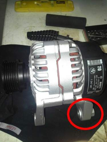

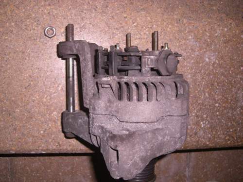

Die Lima's sind sicher nicht identisch,vor 95 gab es das hintere Gewinde in der unteren Verschraubung nicht.
Es geht um diesen Punkt in Bild 1,siehe Anhang.
Da steckt Ein Gewinde drin,das ist eine eingepreßte Mutter,das gab es zum Baujahr von Frank's Coupe noch nicht.Hier wurde,wie in Bild 2 zu sehen ist,noch eine Kontermutter verbaut und an der Lima war das hinten ein Durchgangsloch.
Hier habe ich den damals originalen Bolzen zur Veranschaulichung mal durchgesteckt.
Das habe ich genau so vor zwei Wochen an meinem 94er B20 vorgefunden.
Dazu im Vergleich die Lichtmaschine mit identischem Gehäuse (stammt aus dem Spender mit Motorschaden,der is aus 11/95) von Franks billig überholtem AT-Teil in Bild 3-5.Dieselbe Einpressmutter am hinteren Punkt.Und wie man schön sehen kann,KEIN Durchgangsloch und der Bolzen hat dort kein Gewinde mehr,wo es gebraucht werden würde....
Er ist also schon "fest",bevor es die Lima ist.....
Vielleicht machts JETZT klick!
Außer ihr habt Bock drauf,vor ner nicht einbaubaren Lima am Sonntag mittag zu stehen.....

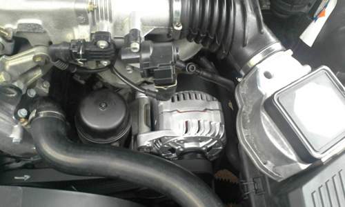

Hallo Leute, heute habe ich meine günstige generalüberholte Lichtmaschine eingebaut.
Im gleichen Zuge habe ich den undichten Flansch des Ölfiltergehäuses abgedichtet.
Es war eine schöne Schrauberei, aber mir hat es Spaß gemacht.
Der Ölfilterflasch ist zumindest bis jetzt auch ohne zusätzliche Dichtmasse dicht, eine neue Papierdichtung inkl dem Kunstoffgehäuse mit den O-ringen und es ist dicht.
Die Lichtmaschine bringt bei laufendem Motor egal bei welcher Drehzahl 14,26 Volt wenn alle Verbraucher ausgeschaltet sind.
Bei eingeschaltetem Licht, Heckscheibenheizung und Musikanlage pendelt es zwischen 13,5 und 14,2 Volt hin und her.
Bin zufrieden, zumindest bis jetzt.

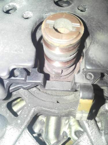

So nun hat es mir doch keine Ruhe gelassen und nun habe ich mal meine alte Lima die ja bis zum heutigen Ausbau mit lautem Geräusch noch gut Strom geliefert hat, mal den schwarzen Rückdeckel abgenommen, um nach den Kohlen und Läufer zu schauen.
Ergebniss:
Ich weiß nicht wie lange die Kohlen im Neuzustand sind, aber hier sind sie doch sehr kurz.
In Verbindung mit dem unteren eingelaufenen Läufer liegt die untere Kohle noch an, sobald man aber den Regler nur minimal vom Läufer weg zieht, merkt man schon deutlich, daß hier zwischen dem unteren Läufer und der Kohle bereits soviel Verschleiß entstanden ist, daß es ich schätze mal noch maximal 20tkm gedauert hätte, bis der Kontakt unterbrochen worden wäre, was dann zur Folge gehabt hätte, daß es die Batterie leer gezogen hätte, solange eben bis das Auto stehen bleibt.
Also im Vergleich sieht der Läufer meiner generalüberholten um einiges besser aus.
Die alte Lima kann man wieder flott machen, wenn man die Lager und den Regler tauscht.
Aber was sagt ihr dazu?

Nebst Lager und Regler solltest du den Läufer auch ersetzen....der untere ist schon stark eingelaufen,ähnlich meinem und meine Lima hat das Doppelte runter....
