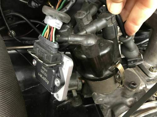

Nachdem Tiffy wieder nicht angesprungen ist, als ich das Schaltgerät am Lüfterkasten befestigt hatte, habe ich mal alle Kabelverbindungen kontrolliert.
Und siehe da: der Kabelschuh des Massekabels im Stecker am Verteiler hatte einen Wackelkontakt.
Das erklärt nun auch den Zusammenhang zur Lichtmaschinenreparatur. Dafür musste ja das Schaltgerät weg vom Lüfterkasten und ich habe es dabei auf die linke Seite rausgezogen. Beim Zusammenbau dann später ist da dann wohl das Kabel vom Schuh gerutscht. Damit sprang Tiffy dann nicht mehr an. Zum Wechsel des Schaltgerätes wurden die Kabel ja zwangsläufig auch wieder bewegt und das Massekabel hatte wohl wieder Kontakt, so dass man meinte, es war das Schaltgerät...
Naja, dafür habe ich jetzt genügend Schaltgeräte als Reserve😉

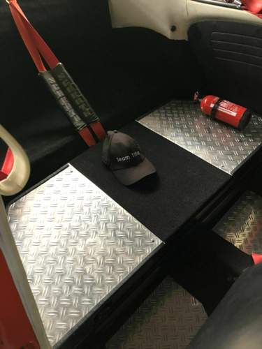

Und mit dem Batterieabklemmen habt ihr natürlich Recht😉
Das liegt bei mir aber einzig und alleine daran, dass ich dafür nicht einfach mal die Rückbank hochklappen kann, so wie früher🙄😁

@VW71H schrieb am 1. November 2020 um 10:18:21 Uhr:
Das freut mich aber für dich????
Bau doch einen Batterietrennschalter ein....
