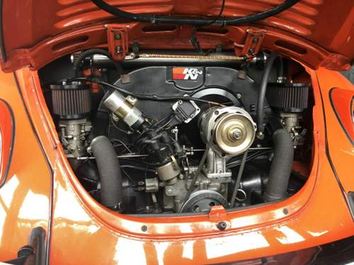

Tiffy musste nun doch mal Huckepack nach Hause gebracht werden, was ja die letzten 14 Jahre nicht der Fall war.
Das Lichtmaschinenlager hat gefressen und ich musste stehen bleiben.
Dabei ist die Lima-Riemenscheibe näher zur Front der Lima gewandert und hat sich dort reingearbeitet. Erstaunlich, dass man davon so gar nichts mitbekommt. Habe mich nur gewundert, warum da vorher schon etwas mehr Keilriemengummiablagerungen an den Riemenscheiben zu finden waren, als sonst. Hätte mich also stutzig machen müssen.
Sei es wie es ist, jedenfalls brauche ich jetzt den Frontdeckel der Lima neu (und natürlich ein neues Lager).
Weiß jemand, ob und wo man so einen Deckel noch bekommen kann?
Habe bis jetzt nichts gefunden...

@GLI schrieb am 30. Oktober 2020 um 13:00:46 Uhr:
@VW71H schrieb am 30. Oktober 2020 um 10:05:06 Uhr:
Was hat nun das Schaltgerät zerstört? Gibt es bei defekter LIMA (also dreht nicht, aber angeschlossen) und Zündung und Motor an, Rückwirkungen durch Regler, Spule oder Sonstwas auf den Transistor oder andere Teile im Schaltgerät?
M.E. nein. Zumal solche Steuergerät auch ausgiebige Schutzmaßnahmen gegen alle Möglichkeiten von äußeren Einwirkungen gibt.
Aber wie Du schon sagst, der Zufall wäre eigentlich zu groß.
Und die alte Technik ist auch noch sehr robust und nicht ganz so leicht kaputt zu bekommen. Aber da reicht auch oft schon ein stups und es gibt einen Kurzschluss.
Aber wie gesagt, ich schließe bei sowas nichts mehr aus.

Die Lima ist wahrscheinlich durch dem mech.Defekt wahrscheinlich auch elektr. beschädigt worden.
Dadurch ungewollter Lastabwurf mit entsprechender Spannungsspitze,dies mögen manche Steuergeräte nicht unbedingt.
Zündspule ,ob klemme 15 und 1 vertauscht worden sind spielt elektrisch gar keine Rolle.

ich habe mal gehört das es probleme mit steuergeräten gibt
die nicht mehr "hochfahren" wenn sie spannungslos waren.
und ich gehe mal ganz verstärkt davon aus das die batterie
abgeklemmt war.
@AEG47 [url=https://www.motor-talk.de/.../lichtmaschine-defekt-t6969064.html?...]
AEG
Das stimmt leider auch nicht ganz denn ohne Masse über den Unterbrecherkontakt im Zündverteiler entsteht in der Zündspule leider auch kein Magnetfeld. Und an Klemme 15 stecken mehrere Kabel dran (bei ihm mindestens drei) bei Klemme 1 gibt es aber nur zwei Kontakte, da müsste also deutlich mehr stromlos gewesen sein....
Es sein denn Tiffy fährt ohne Magnetschalter und Kaltstartautomatik
Das er danach noch mal gelaufen ist spricht auch dagegen das so etwas passiert ist.

Du hast die Lima ausgebaut ohne die Batterie abzuklemmen?
Kann das dicke Kabel von der Lima an den Kühlkörper vom Zündmodul gekommen sein?
Das ist mir auch schon in den Sinn gekommen. Ich hatte aber damit gerechnet dass zumindest das Kabel bei der Reparatur isoliert wurde und hatte mich nicht getraut zu fragen.
Das Problem ist ja das viele möglicherweise nicht wissen das im Gegensatz zu Gleichstromlimas, wo erst durchgeschaltet wird wenn die von der Lima gelieferte Spannung über der Bordspannung liegt, bei den neuen Drehstromlimas dauerhaft Klemme 30 anliegt um die Erregerspannung für den Regler zu liefer (soweit ich weiß braucht es auch hier eine Erregerspannung). Ein offenes Kabel das für mindestens 50A ausgelegt ist und direkt von Batterie kommt ist unisoliert natürlich tödlich für alles mit dem es in Verbindung kommt....
Der Erregerstrom für den Regler kommt über das dünne Kabel zur Kontrollleuchte. Das dicke Kabel zur Batterie wird bei der Drehstromlima nicht geschaltet, einfach weil es keinen Grund gibt das zu schalten.
Ansonsten hast Du recht, von dem dicken Kabel völlig ohne Sicherung gehen beim Schrauben gewisse Gefahren aus.
Sicher kann man gut aufpassen, dass es nirgendwo drankommt (und man beim Ab-/Anklemmen mit der Ratsche nirgendwo drankommt) und was drüber kleben. Ist aber alles mit Risiko verbunden. Das Kabel wird im Fall des Falls schnell heiß und dann will das auch keiner mehr anfassen, wenn es irgendwo auf Masse hängt.
