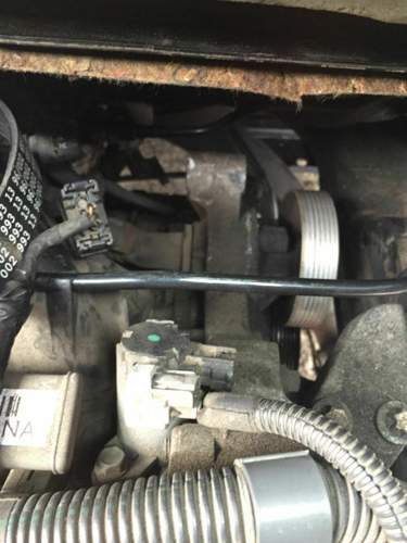

Hallo Leute,
eins vorab .... Ich kann euch garnicht genug danken für eure Hilfe !!! Ich hab heute endlich die LiMa ausbauen können.
Wie viele von euch vermutet haben , ist die Schraube gebrochen. Also die Lagerung ist hin ...

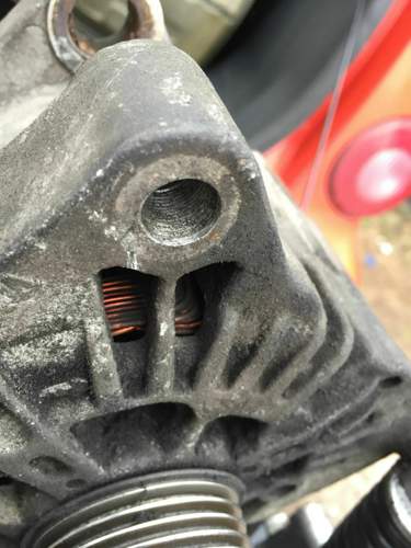

Gewinde ist hin._.
Gebrochene Schraube
Nein passen nicht beide'
Wenn ich das auf deinen Bildern richtig erkenne wurde deine Lima schon mal Instandgesetzt(gebohrt) von daher gehe ich aus das dein Smart ein bis FahrgestellnummerK486603 ist!
Du brauchst also das große Set für alten Typ incl Riemenscheibe!( das 2te)
Das erste ist für neuen Typ ab Fahrgestellnummer(dieses Set ist auch nicht mehr aktuell...für den neuen gibt es auch ein Set mit Riemenscheibe!)
Wie du das Set zu Verbauen hast ist in dem YouTube Video erklärt! Bohren brauchst du nicht mehr wenn ich das richtig sehe! https://youtu.be/kQJpzWdytDk
Die Schraube von der Riemenscheibe bekommt 140Nm+90grad
Um die Kurbelwelle zu blockieren gibt es ein Werkzeug was man in die Öffnung schraubt wo normalerweise der Anlasser sitzt! https://www.ebay.de/.../202118791377?...
Man kann denke ich aber auch einfach nen richtig dicken Schraubendreher oder Montiereisen zum Blockieren nehmen!

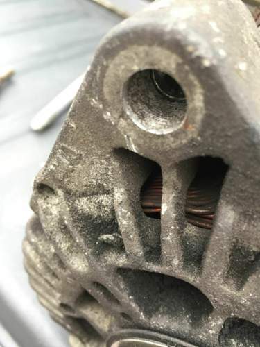

Sag doch sowas nicht 🙁 ich füge ein Paar Bilder von der anderen Seite. Deine Aussage erklärt auch warum die Seite mit der Gewinde fehlt. Vermutlich war da die Hülse drauf und ist nach dem Bruch weggefallen.
Was hälst du davon, wenn ich die billigere bestelle und die Schraube mit der Hülse nutze? Würde das klappen? Hintergrund -> momentan sieht es finanziell schwierig aus. Wenn die Schraube die nächsten 6 Monate bzw. 2000km hält, dann lohnt sich das subjektiv. Danach habe ich mehr Luft und kann es richig machen. Der Wagen muss schnellst möglich und billig wie möglich fertig sein.
Den Weg auf diesem Video hätte ich am liebsten eingeschlafen aber leider fehlt mir eine Drehmaschine 😁
Mal so nebenbei ... eine ähnliche Schraube mit passendem Mutter ? Wäre das in meinem Fall eine Lösung fürs erste?
Danke fûr dein Hinweis.
Lg
Ps: hier sind alle Bilder, die ich Geschossen habe.

Nein das andere passt nicht!!! Die durchmesser der Bohrungen in Lima und Steuergehäusedeckel sind anders! Deshalb Ist es ja auch ab Fahrgestellnummer!
Es gab den Rep- Satz für die alte version auch mal ohne Riemenscheibe...fahr zum Smarthändler und frage ob die da noch welche von haben was ich allerdings nicht glaube....

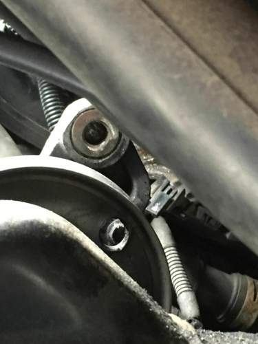

Leute mein Unglück endet nicht. Teil der gebrochenen Schraube steck drin -.-
Wisst ihr ob da drin eine Gewinde ist oder keins ? Also mit Schlagen rausholen oder das dringebliene Stück drehend rausholen?
Es geht um das Teil der zwischen zwei Enden der Lichtmaschine reinkommt.
Lg
C7fee2b4-3c5b-47cb-acf6-145033c274bd
14beb00d-5490-43ed-aac7-ceca162eca35
86835d1d-0d12-43a2-98a2-bf77573b0411
Schlag die Buchse raus...beim Rep-Satz sind neue bei😉
