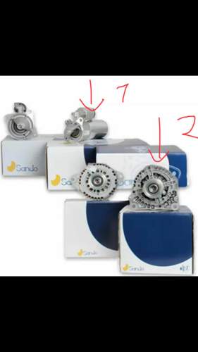

So alles erledigt , Wagen startet nicht -> Batterie mit Multimeter gemessen -> Leer ( ist eigentlich logisch).
Batterie von meinem Smart ( also ein anderes Smart 451) eingebaut und Läuft alles super -> Akku Blinkleuchte ging beim Testfahrt auf.
Die Batterie beim defekten Smart gemessen über 12,5V -> Motor anschmeißen und Batterie erneut gemessen -> unter 12V
Frage : Soweit ich im Netzt gelesen habe, müsste die Spannung über 14V gehen wenn der Motor läuft. In meinem funktionierenden Smart gemessen -> Motor aus = über 12V und Motor an = über 14 V
Also ist die LiMa hin richtig ? Stecker sind alle drin.
Ich hab noch eine Frage neben bei. Auf dem Foto sind zwei Bauteile. Die Nummer ist ja der Generator ( LiMa). Was ist denn Nummer eins ? Das ist auch eingebaut an dem defekten Smart.
Danke noch mal.
Liebe Grüße
Was sind die Vier? Alle LiMa?
@Diablos_Smarty schrieb am 1. April 2018 um 00:00:38 Uhr:
Die Nummer 1 ist der Anlasser. Den hat nur der NICHT-MHD-Smart.

Der MHD hat einen Starter-Generator, der kann beides (Motor starten UND Strom erzeugen), der Smart, der so ein mit der Nummer "1" eingebautes Teil hat, braucht nur eine Lichtmaschine zum Strom erzeugen, da der Starter ja separat unten am Motor sitzt.

Ein mdh-SMART hat GRUNDSÄTZLICH KEINEN ANLASSER wie ihn die Nummer 1 auf Deinem Bild zeigt.
Wozu sollte er den denn haben????
Wenn Dein SMART aber unten wirklich so ein Teil eingebaut hat wie Nummer 1 zeigt, dann ist Dein SMART kein mhd. PUNKT!
Und dann passt der von Dir jetzt eingebaute STARTER-GENERATOR da NICHT dazu!
(Deswegen haste auch nur 12 Volt auf dem Bordnetz bei laufendem Motor, weil da nichts lädt. Sonst hättste 14 Volt...)
