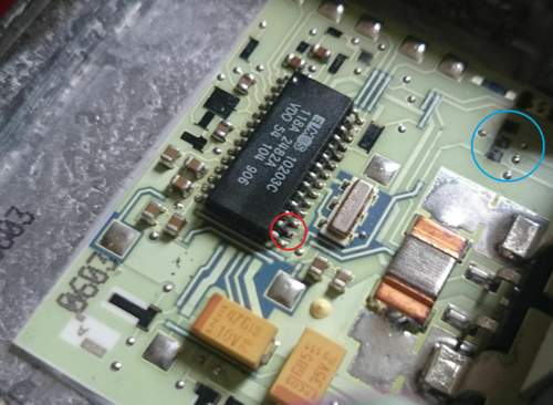

Es gibt 4 FET davon werden 3 zusammen angesteuert ob der 4. da mitmacht ? hab ich nicht weiter verfolgt sorry
Grad nochmal das Bild aufgemacht .... mhh es könnte sein das auch Nr.4 an der einen Ansteuerung hängt nur was mich bissi stört
FET 1-3 haben je einen Vorwiderstand (siehe Bild .. Blauer Kreis ) bei Nr.4 seh ich nix ... es sei er sitzt unter dem Shunt ??

Wenn man sich den Strom anguckt kann man schon annehmen das es eine Reglung gibt ..

Ich vermute sogar, dass der Motor eine Art Wechselstrommotor ist, denn sonst würden die großen Kondensatoren keinen Sinn machen. Also aus den 12-14V DC-Bordnetz wird ein geregelter Wechselstrom gemacht??????
Das ist mit der vorhandenen Elektronik doch gar nicht möglich.
Wenn es sich um einen Permanentmagnetmotor handeln würde (meine Vermutung) dann macht die Elektronik eine, möglicherweise geregelte, Blockspannung (im Prinzip "Wechselstrom"😉 und dann machen die Kondensatoren Sinn. Solche Motoren haben keine physikalisch festgelegte Kennlinie (wie z.b. Wechselstrom- oder Drehstrommotoren) und brauchen daher eine Elektronik zur Steuerung, so wie rhodes das beschreibt.

Wie kommst Du auf Wechselstrom ? Grosse Kondensatoren ?? Die sind für meine Begriffe klein in diesem Anwendungsfall ..
Die Kondensatoren sitzen "vor" der Elektronik im 12v Pfad und sind meiner Meinung nur zum "filtern" der Gleichspannung da ..
Die 3 FET (oder 4 ?) können nur gleichzeitig angesteuert werden .. spricht auch für DC
Die Eletronik ist ein "simpler Dimmer" nicht mehr und nicht weniger .

Aber natürlich wäre es trotzdem gut möglich, dass die Pumpe durch die drei Fets geregelt wird.
Zum IC auf dem Foto finde ich leider keinerlei Infos im Netz.
