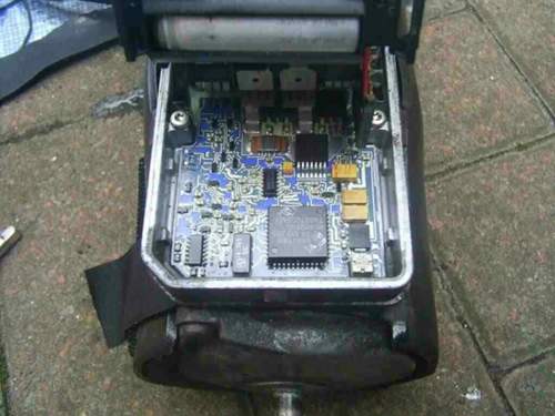

Und noch ein Bild gemopst ...
Scheinbar sieht so eine 3 Ader Pumpe von innen aus ... nur 2 FET's ... ?
Servo-3-ader
Ich habe dummerweise von meiner keine Bilder gemacht als ich den Kasten offen hatte, doof
Aber wesentlich komplexer von der Schaltung her ...?
