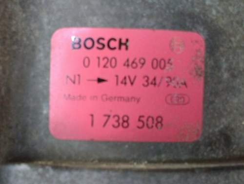

Heute hat es meine Lichtmaschine bei 260000 km erledigt. Bei laufendem Motor sind es nur noch 12V im Bordnetz. Mit der Nummer auf der Lichtmaschine (1126610113) kann man nicht viel anfangen.

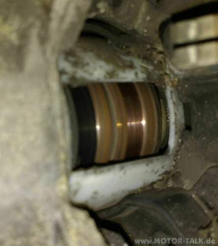

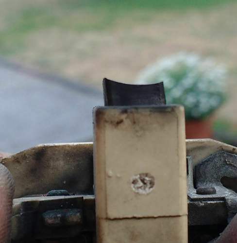

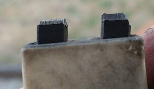

Des weiteren kann ich Erich nur beipflichten, die eine Kohle sieht aus als hätte der Schleifring auch schon ein mitbekommen.
Den Schleifring solltest du daher auch noch mal genauer betrachten, stell mal ein Bild ein.
Ja, muss man sich ansehen den Schleifring, "etwas" Rillen haben die meist,

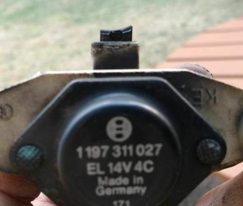

Mindestlaenge Kohle bei der M30/70 Lima ist 5mm, wird hier angegeben
Minimum length of carbon brushes "A" = 5 mm, also was aus dem Regler
raussteht an Kohle

sollten die Bürsten allerdings tatsächlich runter sein, werden die neuen
nicht mehr lange halten, da die Schleifringe runter genudelt sind und die
neuen Kohlen ratzfatz auch wieder abgeschliffen werden.

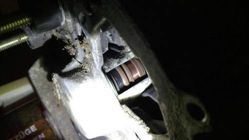

-Wenn der Schleifring so wie auf Bild-2 aussieht, sollte er getauscht werden.
Die Materialstaerke der Schleifringe betraegt nur ca 1,6mm.

Hab bis jetzt immer (bei sehr vielen) nur die Kohlen getauscht . . . und siehe da, funktioniert. Da verschleißt nix schneller (ok, die ersten paar Wochen vielleicht bis sich das Tragbild angeglichen hat, aber dann ist auch wieder 10 Jahre Ruhe).
(Werd aber Bescheid geben, wenn meine sehr eingelaufenen 620.000-km-Schleifringe doch irgendwann mal am Ende sein sollten)
Neue Bremsklötze verschleißen ja auch nicht schneller an einer gebrauchten Bremsscheibe. Und Schleifringe vertragen anscheinend auch 2 Sätze Kohlen ;-) So jedenfalls meine Erfahrungen.
Der Schleifring hat es so weit ich das beurteilen kann hinter sich. Eine Kohle hat offenbar das komplette Kupfer weggefressen.

Ich glaube die eine seite ist nur schwarz wegen schlechten kontakt. (Bild unscharf)
Bisschen mit feine Schleifpapier drüber und fertig.
Nein,der is noch in Ordnung.Neuen Regler mit Kohlen und gut is.
Bei meiner 350tkm Lima hat es einen der beiden Kupferringe 4-5mm runtergeschliffen,bei deiner Lima ist das schön gleichmäßig und nur 1-2mm angeschliffen,das Ding läuft nochmal 250tkm mit neuem Regler.

Für mich sieht es wirklich so aus, dass die eine Bahn komplett runter ist. Besseres Bild anbei. Die dunkle Oberfläche ist kein Schmutz.
