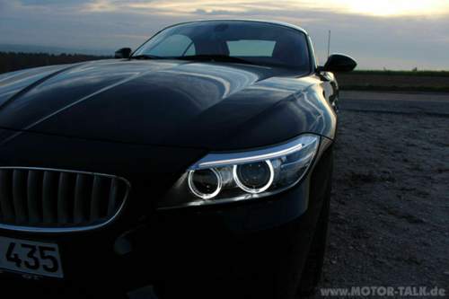

Das Mid-LED des Tiguan II ist nicht schlecht, wenn es denn richtig eingestellt ist. Ich vermute mal, dass werkseitig aus Zeitgründen gar keine vernünftige Einstellung der Scheinwerfer erfolgt. Dafür dauert der Einstellprozess viel zu lang.
Statt dessen werden alle Tiguan mit einer Grundeinstellung montiert und ausgeliefert. Diese ist mit Sicherheit zu tief, um Blendungen des Gegenverkehrs auszuschließen. Die korrekte SW-Einstellung obliegt dem ausliefernden Händler. Ob der sie immer macht oder richtig macht, sei dahingestellt.
Sowohl beim Passat B8 als auch bei meinem Tiguan waren die SW zu niedrig eingestellt. Beim B8 verfügte die Werkstatt noch nicht einmal über das erforderliche Gerät zum korrekten Einstellen der LED-SW (war in 11/2014). Ich musste mehrere Anläufe unternehmen, bis ich ein korrekt eingestelltes Licht hatte.
Beim Tiguan hatte es dann gleich im ersten Anlauf geklappt.
Vergleiche ich mit dem Xenonlicht meines BMW Z4 aus 6/2014 (mit letzter Entwicklungsstufe der SW), so ist das Licht des Tiguan minimal besser. Vielleicht empfinde ich das wegen der deutlich höheren Sitzposition im Tiguan so, vielleicht liegt es auch daran, dass das Licht des Tiguan etwas weißer ist.
Die Xenonlampen im Z4 sind mangels vieler Nachtfahrten noch neuwertig - hauptsächlich fahre ich tagsüber damit und dann reichen die Angeleyes (auch schon in LED) als Tagfahrlichter vollkommen aus.
