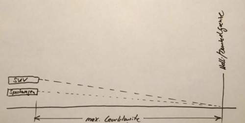

Die Scheinwerfer von E85 und E89 kann man in der Fahrbahnausleuchtung nicht als gleichwertig ansehen. Der E89 liefert hier keinen Grund zur Klage.
Dein Gedankenfehler liegt darin, dass du den gleichen Neigungswinkel für die Scheinwerfereinstellung unterstellst - das ist aber keineswegs so. Fahrzeuge mit tiefer liegenden Scheinwerfern sind mit einem geringeren Neigungswinkel einzustellen (hierzu ist i.d.R. auch ein Aufkleber im Scheinwerferbereich vorhanden).
Wenn die Scheinwerfer eins SUV mit gleicher Distanz der Hell-/Dunkelgrenze zum Fahrzeug eingestellt werden, wird niemand geblendet. Im Gegenteil - die Hell-/Dunkelgrenze der Scheinwerfer eines Sportwagens verläuft dabei stets unterhalb der des SUV.
Ich habe das einmal skizziert.

@Kitzblitz schrieb am 10. Januar 2020 um 11:01:23 Uhr:
Meines Wissens nach ist ein vorgegebener Neigungswinkel (1°..1,2°)*) einzuhalten, keine fixe Leuchtweite.
Siehe dazu die Einstelltabelle von hella. Wenn die's nicht wissen, wer dann? 🙄
Somit kann der Scheinwerfer eines hohen Autos, der doppelt so hoch ist, wie Scheinwerfer eines flachen Autos doppelt so weit leuchten. 😉
Sieh u.a. hier, hier oder auch hier
1° bei niveauregulierender Federung bzw "automatischem Neigungsausgleich des Lichtbündels"
1,2° bei normalen PKWs
Ich kenne auch nur den Bereich von 1-1,2. Insofern erscheint es mir schon logisch, dass aufgrund der Scheinwerfereinbauhöhe diese auch zwangsläufig weiter scheinen sollten. An sich ist die Differenzierung des Grades auch nicht entscheidend, eine Vertragswerkstatt sollte es hinbekommen. Mir allein drängt sich allerdings der Verdacht auf, dass man sich allzu gern auf die automatisierten Systeme verlässt und die Scheinwerfereinstellung gar nicht so genau prüft (wird schon passen, ist ja automatisch!). Allein die ganze Diskussion um den Hinterachssensor beim Passat/Tiguan zeigt allerdings sehr deutlich auf, dass das System des Automatisierens seine Grenzen hat und man im Zweifel einfach einen viel zu kurzen Lichtkegel bei den Schwerfern hat (wenn man diese nicht selbst einstellt).
