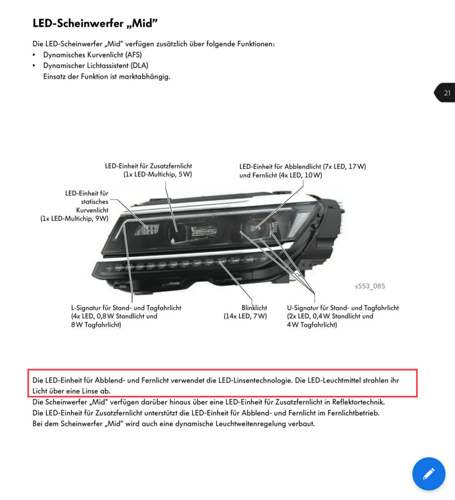

Kommt auf das „bestellte“ Lichtsystem an. Beim Tiguan werden je nachdem beide Typen verbaut.
Das LED Licht „Basis“ , das mit den 4 Lichtpunkten in den Scheinwerfern als TFL Signatur, ist ein Reflektorsystem.
Das LED Lichtsystem „MID“, das mit der „Augebraue“ als TFL Signatur“ ist ein Linsensystem.
Man achte auch auf die Leistung der LEDs beider Systeme
MID System: Abblendlicht 7x 17W = 119W, plus Fernlicht 4x 10 W
Basis System Abblendlicht 1x 12W +1x 9W = 21W plus Fernlicht 1x 18W
Um es komplett zu machen
Hinten:
Schlusslicht „Basis“ Bremslicht 10x 8W = 80W
Schlusslicht „High“ Bremslicht 32x 6 W = 192W
kaum zu glauben diese Differenz, sooo viel heller empfinde ich die „High“im Verkehr nicht.
Siehe Bilder
Edit: Ups...da war @chevie schneller, aber meins ist natürlich „ schöner“;-)

Bist Du dir sicher, dass man die Leistung multipliziert? Das hört sich sehr viel.
nee, müsste addiert werden

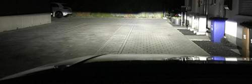

Ich packe euch mal zwei Bilder rein. Das erste ist vom Passat (vor dem Facelift) mit Low LED und das zweite vom Tiguan mit den DLA LED (weiss nicht ob die als mid oder high bezeichnet werden, ich steige da nicht mehr durch). Hoffe der Vergleich hilft in der aktuellen Low/Mid/High Diskussion irgendwie und ist nicht zu sehr O.T.
Da sehe ich einen sehr deutlichen Vorteil zugunsten des Tiguan.
