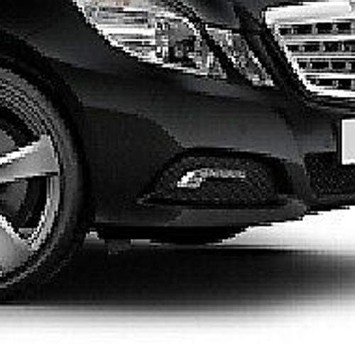

Bei den TFL bin ich kurz davor die vom Nissan 360Z zu nehmen, die sehen Geil aus und sollten in die Öffnung vorne wo die kleinen Gitter sitzen passen. Die sind mit 6 LEDs bestückt und gehen aussen mit einer Led nach unten. Mal schauen ob ichs mache sollen laut Nissanhändler Telefonisch 130 Euro pro Stück kosten.
dannn will ich Foddos sehen!
Sorry ich habs geändert, nicht von Nissan sondern von Mercedes E-Klasse, von Nissan brauche ich was anderes habe ich gerade verwechselt.
Bilder kein Prob geh mal auf die Mercedes seite.
Hier mal ein Bild von den TFL vom Benz E-Klasse
Tfl-benz
Naja muss man an einem C4 sehen😁kann mir das an sonem hässlichen Mörcedäs nicht vorstellen!
