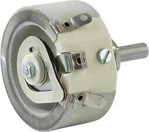

In die relaisansteuerung einfach einen großen lastwiderstand in Reihe schalten(als Ersatz Last statt der lampe).... je nach Empfindlichkeit des lampensteuergerätes reichen 1,5 bis 3,5W wenns noch nicht reicht dann 5w bis 7,5W hochgehen.

Kann man pauschal leider nicht sagen .... hängt vom Relais ab (widerstand) und wie empfindlich das Steuergerät ist.
Ich hab es immer vor ab mit einen großen Poti ausprobiert wann das Steuergerät meckert und danach mir den lastwiderstand ausgesucht. .. aus Erfahrung reichten immer 5 W aus. Es wird ja nur ein größerer Stromabnehmer simuliert, das Relais allein nimmt dafür einfach zu wenig Strom ab.

du benötigst nur eine ohmsche Last als Ausgleich für die geringere Last eines Relais. Wenn die 5 W nicht ausreichen nimm ein 7,5 W Lastwiderstand.
Wie bereits erwähnt hängt es immer von der Empfindlichkeit des Steuergerätes ab, ab wann es den Schwellenwert überschreitet.
Zum probieren einfach ein last-poti ( zb. 25w) nutzen

...das muss aber schon ein ordentlicher Poti sein, denn 7,5 W durch nen normalen kleinen Poti zu jagen ist schon.... naja ne heiße Sache halt 😉
Habt ihr einen link zu einem passenden Poti? Braucht man den denn noch wenn man den widerstand aus dem link nimmt? Oder dient der dazu einen besser passenden Widerstand zu finden - statt dem 56ohm teil...
Das im link funktioniert meistens .... wenn nicht einfach einen 7,5W holen ...
Mit dem Last poti kann man die lastschwelle wo steuergerät die meldung aus gibt genauer bestimmen. Muss man aber nicht unbedingt. So ein Last-Poti kostet um die 50 Euro .... kleinere um die 30 euro.
@ 9R-Treiber .... hatte ja geschrieben einen Last-Poti 25W (wie im Bild)

Dein Fehler liegt im Ansatz das du die Nutzleistung nimmst (55w lampe) .... du muß dich aber an der Leistungsschwelle vom Steuergerät orientieren. ... sprich den stromfluss ermitteln wo das Steuergerät die Fehlermeldung "Lampe defekt" ausgibt.
Das geht einfach mit einem Leistungspoti ... ermittelten Strom entweder messen oder den Widerstand am Poti messen.
Mit diesen Werten dann deine Schaltung optimieren .... sprich den benötigten Widerstand ermitteln.
So ein Kfz Relais hat normal um die 80 bis 100 Ohm als ohmschen Widerstand ohne stromfluss .... im Betrieb ( also mit Strom ändert sich der Wert noch da sich auch eine induktive Last aufbaut und als imaginärer Widerstand gezählt wird. Ist aber für deine Zwecke zuvernachlässigen.

Geht die Kontrollampe an wenn ich nur eine Seite umbaue und dann teste ? Oder müsste das dann auch so gehen ? Habe testweise erstmal die Beifahrerseite auf Relais gebaut und mit 5W Widerstand getestet - Kontrolle sprang an. Berücksichtigt der das Delta zwischen links und rechts mit oder kann die Kontrolle links und rechts separat abfragen ?
Denn dann brauche ich ja mit 5W auf der Fahrerseite gar nicht erst anfangen ;-)
Poti habe ich mir noch nicht besorgt, hatte aber noch einen 5W-Widerststand mit 60Ohm liegen...
