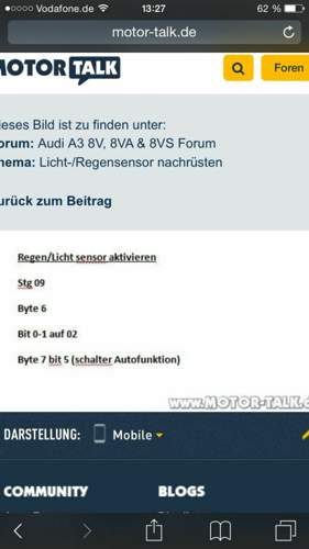

Also die schalterbeleuchtung leuchtet bei mir in egal welcher Lichtschalterstellung immer! Was muss da noch codiert werden?
Na, dass sie es nicht mehr tut 😛
Vielleicht sagst du uns erstmal was du genau codiert hast?
Naja das übliche, dass der Sensor funzt.
Ja, und was genau???
Das hier.
@Audi-A3-8V schrieb am 11. August 2015 um 14:00:57 Uhr:
Das hier.
Codierung stimmt aber soweit. Hast du vielleicht zuvor was codiert, dass bei TFL auch die hinteren Leuchten aktiviert sind?
Welche Schalterbeleuchtung? Alle oder nur Auto?
Jaaaaa hab ich also die hinteren leuchten mit TFL! Was könnte ich da falsch gemacht haben?
Achja und ja alles leuchtet in rot also alle Tasten wie wenn man bei Nacht fährt.
Danke

Soweit ich weiß gibt es zwei Varianten die Rückleuchten zum TFL zu codieren. Bei der einen leuchtet der Lichtschalter, wie in deinem Fall, da das "Standlicht" aktiviert ist.
Ich kann dir allerdings grade nicht genau sagen wo es codiert wird. Ist also vorerst nicht weiter schlimm. Solang die Funktion der Autostellung funktioniert ist alles super 🙂
Wenn ich die andere Codierung finde erfährst du es 😉 Glaube aber jemand von hier hat das schon codiert.
Die Codierung die DAdler meint ist diese:
Steuergerät 09 -> Security Access -> 31347 -> Login
Steuergerät 09 -> Anpassung -> Tagfahrlicht -> Dauerfahrlicht aktiviert zusätzlich Standlicht auf "aktiv" ändern
Damit nur die Rückleuchten leuchten musste des nehmen:
Steuergerät 09 -> Anpassung -> Leuchte23SL HLC10 -> Lichtfunktion D23 -> Tagfahrlicht
Steuergerät 09 -> Anpassung -> Leuchte24SL HRA65 -> Lichtfunktion D24 -> Tagfahrlicht

Genau, dann sollten alle LED´s am Lichtschalter aus sein, bis auf AUTO (sofern der Schalter auf AUTO steht) 😉
Danke @Punisher26 fürs raussuchen!
Also erstmal:
Es lag wirklich daran weil in der Tat nur das Standlicht aktiviert wird (hab ich beim codieren wohl überlesen)
Aber mit der neuen Codierung klappt es nicht, da VCDS sagt, der Kanal ist ungültig.
