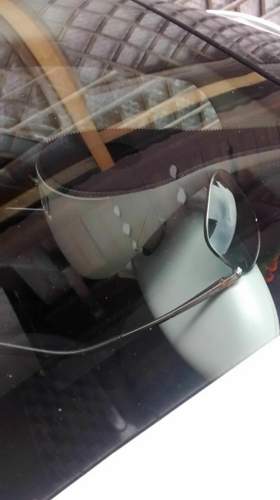

Hallo. Jetzt muss ich nochmal lästig sein. Aber bevor ich einen haufen Geld beim Fenster rausschmeiße, frage ich lieber.
Schaut euch bitte mal das Bild an. Das ist schon die große Spiegelhalterung, wo der Lichtsensor platz hat oder ? Und die Scheibe passt auch ?
Hat schon jemand eine Anleitung erstellt, wie man den Spiegel abbekommt ? Konnte durch Google und Sufu nix finden.
Vielen Vielen Dank schon mal !!!
Gruß Philipp
Spiegel
Sorry, aber das is nich dein ernst oder? Ein paar Seiten vorher in dem Thread ist das für jeden verständlich schritt für Schritt erklärt wie man das ganze montiert und ja das ist der richtige spiegel.
