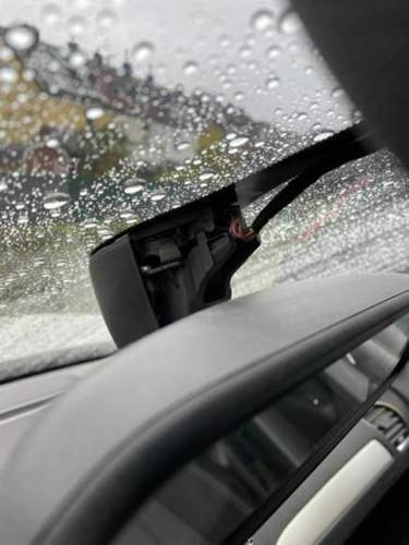

Hätte vielleicht jemand einen Tipp wie ich die Steuerleitung am Stecker des Steuergerätes befestige außer löten??
löten ist immer noch das sauberste neben quetschen

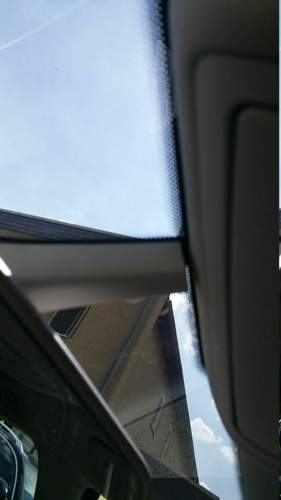

Ich habe bei meinem Mj2010 die Akustikscheibe vom Mj2011 einbauen lassen. Leider ist jetzt zwischen Kabelabdeckung und Dachhimmel ein Spalt.
Sollten nicht beim VFL alle Spiegel untereinander passen?

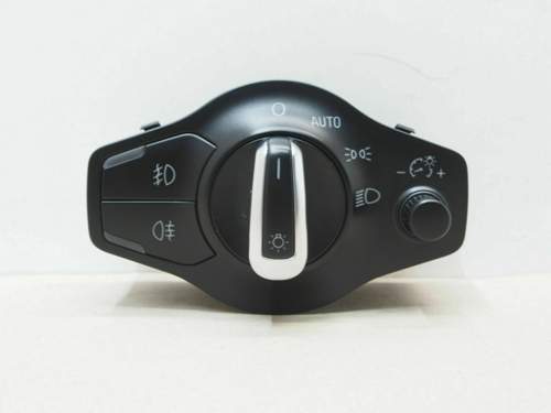

Hallo, ich habe heute gesehen dass ich den Regen/Licht Sensor habe.
Wenn ich mir einen Lichtschalter mit der Funktion "AUTO" und es per VCDS codieren lasse wird es dann funktionieren?
