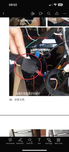

Guten Morgen , Der Stecker von oberen Bedienfeld muss dran .. du kannst zwar Warnblinker anmachen über Canbus aber Lichtschalter braucht die Verbindung zum oberen Bedienfeld .. ich suche mal eben die Anleitung
Ist der Stecker mit dem Schaumstoff
.jpg

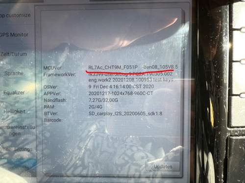

Bei mir haben alle geklappt. Welchen Adapter hast du denn dabei ? Die Radios verkaufen unterschiedliche Händler und legen unterschiedliche can Bus Adapter bei. Am besten auch mit dem Internet das Radio verbinden das sich die Liste aktualisiert bin die oberen durchgegangen kann auf manchen adapter steht schon drauf welches hauptprofil hiworld oder oder oder ausgewählt werden muss.
Ich kann dir zeigen welche mcu bei mir stand hab meins leider nichts in Garantie Zeit zurück geschickt und nie wieder bekommen. Also aufpassen bei zwnav
