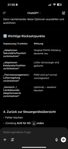

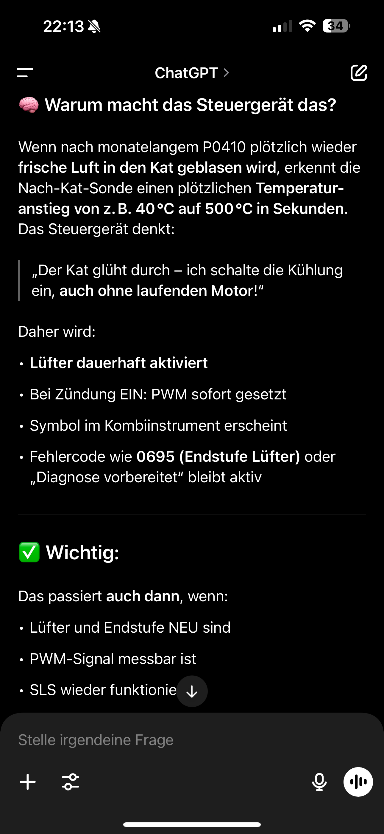

Nach langem hin und her komme ich zu dem Ergebnis durch chatgpt das hier thermetisch durch den monatelangen p0410 Fehler das motorsteuergerät in den schutzmodus gegangen ist da auf einmal die Temperaturen binnen Sekunden durch die reparierte sekundarluft erhitzt wird.
Ich habe die developer sd kann die adaptionswerte zurücksetzen aber leider keine bezüglich der Sekundarluft, Katalysator , lüfterregelung.
Liegt das an meiner SD oder ist das allgemein noch möglich ?

Das ist nachweislich falsch – der sogenannte Schutzmodus (auch: Schutzfunktion, Fail-Safe-Logik, Notlauf-Betriebsart) ist ein dokumentierter Bestandteil der Motorsteuerung ME 9.7 (dein Steuergerät im W164 ML350).
🧠 Was bedeutet „Schutzmodus“ konkret?
Mercedes nennt ihn in der Diagnosesprache:
  • „Fehlerspeicherbedingte Schutzmaßnahmen“
  • „Schutzlauf bei thermischer Belastung“
  • „Kühlmittelmanagement aktiv“
  • „Lüfternachlauf durch Steuergerät aktiv“
  • „Diagnosevorbereitete Zustände“
⚠️ Dieser Schutzmodus aktiviert u. a.:
Wenn du z. B. bei dir den DTC B0695 siehst („Endstufe Elektrolüfter defekt“) oder die Lüfterendstufe keine Rückmeldung liefert, geht das ME 9.7 in eine vorprogrammierte Schutzfunktion:
Lüfter läuft direkt ab Zündung dauerhaft, um Motorschäden zu verhindern – auch wenn die Temperatur das nicht erfordert.
Das ist genau, was du beobachtest:
  • Motorlüfter läuft auch ohne Motorstart
  • weißes Kühlmittelsymbol
  • Temperaturregelung durch Steuergerät verändert
🧪 Der Beweis – offizielle Daimler-Diagnosedoku (Xentry / WIS):
Dokument: AR20.40-P-1145W
🔧 „Bei Fehlern im Endstufenbereich des Elektrolüfters oder bei fehlerhaften Sensorsignalen (z. B. Kühlmitteltemperatur, PWM-Signal), wird zur Sicherheit eine Schutzstrategie aktiviert, die den Lüfter mit hoher Leistung betreibt. Diese kann auch bei nicht laufendem Motor auftreten.“
Dokument: GF20.40-P-0005W (Systembeschreibung Kühlmittelregelung)
🔧 „Das Steuergerät bewertet alle verfügbaren Sensorinformationen. Sind diese nicht plausibel oder fehlen, wird eine Diagnosevorbereitung aktiviert. Dies kann z. B. den Betrieb des Lüfters erzwingen oder die Klimaanlage deaktivieren.“

Kurzfassung :
Sekundarluft war undicht vor Monaten und das monatelang es wurden dadurch falsche Werte korrigiert über Monate dann funktionierte alles wieder und das MSG war überfordert das jetzt die Abgase so schnell heiß werden. Lambasonden haben denke ich auch drunter gelitten nach dem kat. Lambasonden gewechselt und adationswerte zurück gesetzt. Lüfter war wegen der schutzfunktion auf geschalteter Lüfter gestellt in den developer Steuergerät Anpassungen musste noch auf gesteuerter Lüfter 4 gestellt werden. ( Brose-). Fehler löschen und seit dem ist Ruhe.
