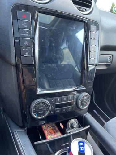

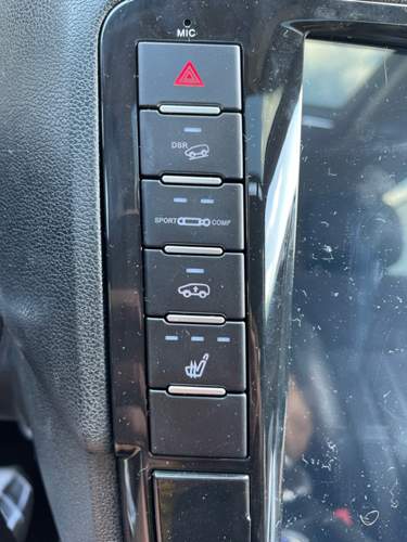

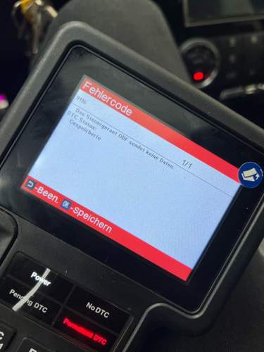

Also Standpunkt jetzt ist die Werkstatt wollte mir einen neuen Lichtschalter einbauen Kostenpunkt bei Mercedes irgendwas über 200 Euro plus Einbau etc. Das Ding krieg ich für 20 bei eBay also selbst geholt und Eingebaut. Wie vermutet liegt es nicht daran ! Ist also ziemlich geraten von der Werkstatt mir einen neuen Lichtschalter anzudrehen. Beim auslesen habe ich gemerkt das oberes Bedienfeld keine Daten sendet. Das sind die Knöpfe die ausgebaut sind weil die im Radio integriert sind kann das einen Zusammenhang haben ? Die Knöpfe funktionieren alle wunderbar über das Radio Bedienfeld mit dem Anschluss vom oberen Bedienfeld
Nur mal so neben bei du hast da ein "Radio" eingebaut das die Funktionen vom OBF "übernimmt" ?
@db-fuchs schrieb am 6. August 2022 um 18:23:03 Uhr:
Klimabedienteil wird ausgebaut und integriert das obere Bedienfeld wird abgesteckt und die Tasten vom Radio übernehmen die Schalter.
Ich hatte das Radio im Vormopf welcher dem Hochwasser zum Opfer fiel daher kam es nie zum tüv das ich den Lichtschalter kontrolliert habe also keine Ahnung ob der da auch schon nicht funktioniert hat. Hat das obere Bedienfeld Einfluss auf den Lichtschalter?

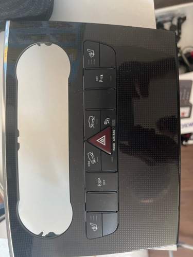

Das wäre jetzt echt ein Ding genau das ist gerade meine Vermutung nachdem die Werkstatt mir was von Lichtschalter wechseln für 200 aufwärts andrehen wollte. Obf ist Fehler hinterlegt. Allerdings läuft mein obf über das Radio und mir ist es wahrscheinlich nie aufgefallen das es seit dem Radio nie funktioniert hat da ich mit tagfahrlicht fahre auf Dauer ein und sowas wie nebelschlussleuchte nie gebraucht habe außer jetzt für den tüv. Ich werde morgen das Original obf einbauen und das ganze mal testen ich war echt am verzweifeln aber das Puzzle fügt sich gerade zusammen. Schade das das Radio dann daran schuld ist aber nach dem Tüv kommt es wieder rein 😁

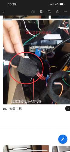

Ich meine sogar das obf Stecker ab bleibt und die Kommunikation komplett über den can Bus Adapter laufen ansonsten könnte ich das obf abbauen und hinter das Radio legen Hauptsache die Stecker des obf sind eingesteckt und die Bedienung selber erfolgt dann über das radio
Altes Radio und OBF anschliessen und schauen ob das Licht sich wieder schalten lässt.
Jo.
Tatsache obf angeschlossen Lichtschalter leuchtet sofort auf und alles funktioniert . Muss den can bus Adapter abmachen dann funktioniert auch alles sonst war das Licht am

So nach Rücksprache mit dem Verkäufer vom Radio habe ich alle Verkabelungen nach Anleitung überprüft die er mir nochmal zukommen ließ. Ein Stecker hat wohl meine Werkstatt woanders reingesteckt als er sollte jetzt klappt alles wie angegeben ohne rückrüstung
