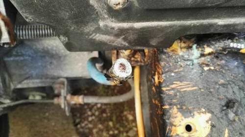

der Fehler kann auch in schlechten Masseverbindungen liegen , Batterie - Karosserie / Motor
du mißt die Spannung ohne Belastung , alles ist schick unter Last bricht die Spannung dann zusammen .
Bei dem Kabel auf dem Bild war die Spannung ohne Last auch ok , nur der Anlasser hat s nicht mehr getan :-(
Massekabel
Das blaue Batterie-Minuskabel ist eine immer gern genommene Fehlerquelle.

Beide Batteriekabel wurden vor nicht all zu langer Zeit erneuert. Die Spannung bei eingeschaltetem Licht ist nicht zusammengebrochen, sondern hat nur stärker geschwankt. Ich werde aber alles mal überprüfen.
