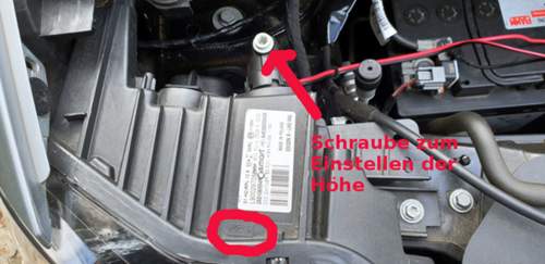

Wo ist die Schraube zum Verstellen der Lichthöhe beim 453? Habe H4 Halogen. Ich finde es absolut nicht. Nur die Symmetrie Inbus 6er direkt hinter dem Abblendlicht habe ich gefunden. Das brauche ich aber nicht.
@marakuhja schrieb am 9. Dezember 2024 um 17:21:50 Uhr:
Klick mich!
meinst Du diese Schraube und was verstehst Du denn unter "Symmetrie"?
Die Schraube sitzt ja genau an der Leuchtweitenregulierung des Scheinwerfers, deshalb gehe ich davon aus, daß man damit die Höhe einstellt.
Sicher weiss ich es allerdings nicht, weil ich es selbst noch nie gemacht habe.
Aber auf die Infos von Evilution kann man sich im Allgemeinen schon verlassen! 🙂
Siehe mein Foto, ist sogar ein Zeichen drauf wie man drehen muss 😉
Verstellungshinweis-zeichen

Symmetrie z.B. für England.
Laut Mercedes ist das nämlich die Schraube für die Symmetrie:
https://moba.i.mercedes-benz.com/.../...7a60f11e8839981cbc472bf06.html
Das verwirrt mich halt..
Das verwirrt wirklich, also ich stelle an der Schraube die Höhe ein und würde diese Schraube nicht bis zum Anschlag nach unten oder oben drehen, denn dann ist die Höhe komplett verstellt.
Evtl. ist es bei neueren Modellen anders (mein Smart ist von 2019).
Dann dreh doch einfach mal dran mit einem abgewinkelten Inbusschlüssel, zähl die Umdrehungen mit, um die alte Stellung wieder zu erreichen und schau, was sich ändert, wenn Du mit eingeschaltetem Licht vor einer Wand stehst. 😉
Ich habe es jetzt einfach probiert. 6er Inbus - Gegen Uhrzeigersinn: Licht wird höher.
Ich habe den 71 PS Benziner Forfour von 2016. Ich vermute beim Elektro haben sie nach dem Facelift was geändert.
