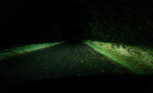

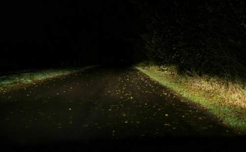

Klar, irgendwo hätte man dann schon gerne mehr Licht. Ich hatte von Originallampen auf Philips Racing Vision +150% umgestellt und finde das jetzt akzeptabel. Anbei der Vergleich mit dem LED-Licht vom BMW 225xe, welches schon grenzwertig hoch eingestellt war.
j.
PS: Kamera war komplett manuell eingestellt (Sony A9 mit 35/1,4, Iso 1600, Blende 1,4, 1/40 s., WB 3700 K) . Ich habe dennoch im RAW-Programm ein wenig den Weiß-Abgleich justiert (4233 k), natürlich bei beiden Bildern genau gleich. So ist auch die Lichtfarbe vergleichbar.
225xe-led
Smart-philips
