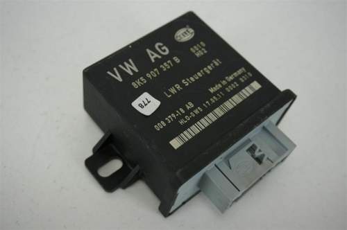

hab mir das steuergerät bestellt (siehe foto) aber falls ich trotzdem fehler haben werde mit kurzschluss nach plus dann würd ich das ganze einfach abrüsten ist das möglich ?

Heute habe ich das 8K5 steuergerät bekommen, werde berichten sobald ich getauscht hab.
@spuerer schrieb am 29. April 2018 um 11:38:36 Uhr:
bezüglich vorderem Sensor wird da nix mehr drin stehen...
Danke danke danke 1000 dank.
Es leuchtet nichts mehr bezüglich lwr.
Danke

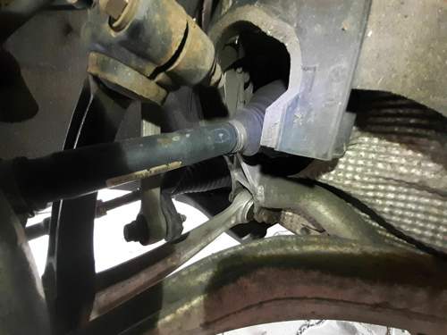

Meine Frau hat sich ein 3.0 TDI Cabrio aus dem Jahr 2009 gegönnt und die LWR ärgert mich. Allerdings gehe ich davon aus dass ich dieses Steuergerät schon drin habe denn ich konnte vorne keinen Sensor oder ein Kabel finden. Könnte mir bitte mal jemand ein Bild senden wo der Stecker des vorderen Niveausendors im Kabelbaum oder Auto verschwindet?

A5 Cabrio Radkasten vorne Fahrerseite
Hat doch Audi am jedem Rad ein Nivo Messgerät, wenn einer defekt ist stimmt die Höhe des Autos
Ein oder Zwei Sensoren, beim Adaptiven Fahrwerk Vier Sensoren welche von der Leuchtweitenregulierung mitbenutzt werden.
