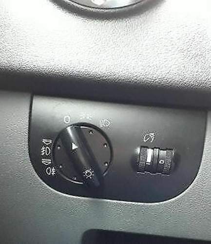

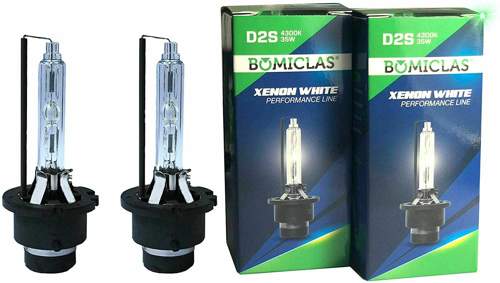

Hi,also ich habe bei mir diese Lampen drinne ! Und ich habe ein Stellrädchen an der Lichtschaltereinheit!
Was ist denn jetzt falsch bei mir? Wenn ich Euch richtig verstehe dürfe ich bei Xenon Lampen gar kein Stellrädchen haben? Ich habe aber eins und dies funktioniert nicht,kann ich dann davon ausgehen das die Stellmotoren doch funktionieren nur Automatisch bei Lastveränderung? Oder wie? Was sagt der Tüvprüfer wenn er am Rädchen dreht und es tut sich nix? Soll ich dann sagen geht Automatisch weil Xenon ? Bin gerade überfordert.....???
Ich habe mal Fotos vom Lichtschalter und Xenonbrennern beigefügt die bei mir verbaut sind !
Xenon-lampen
Lichtschalter-mit-stellraedchen-audi-tt-8n-bj

Hi BullTT68,nein ich will das Stellrad nicht ausbauen,das würde der Prüfer ja sehen ! Ich würde die komplette Schaltereinheit wechseln auf die vom Quattro da ist kein Stellrad dran weil Automatik .Frage ist nur würde das funktionieren ich meine wegen der Pin Belegung des Schalters Licht,Standlicht,Nebel usw. ist das gleich ?
Ich hab keine Ahnung??? Und nicht das hinterher was im KI erscheint ,,Fehlermeldung,,???
lg.Poloblackdragon
Das Stellrad ist für die Helligkeit der Innenbeleuchtung (sieht man am Symbol), der mit Leuchtweitenregulierung sieht so https://www.ebay.at/itm/112279878794 aus.

Nein, rechts neben dem Stellrad für die KI beleuchtung ist noch ein Rädchen welches 3 stufen aufweist und dies ist für die LWR ! Leider ohne funktion?(siehe Foto Lichteinheit)
lg.poloblackdragon
Aber ich habe auf meinen Schalter kein Symbol für höhenverstellung wie auf deinem Link zu sehen ist????mhhh hab ich jetzt doch Automatik oder was ? Aber wofür sind da 2 stellrädchen links für Beleuchtung KI funktioniert rechts 3 Stufen wofür ???
Bin jetzt total überfordert ....mann mann mann
Da fehlt dann aber die "Beschriftung" der Funktion - wurde vielleicht schon einmal irgendwas getauscht?
Xenon müsste so https://www.ebay.de/itm/184187194315 aussehen.

Ja ,du hast recht so müsste Xenon aussehen,ich habe ja auch definitiv Xenonbrenner drin wie man am Foto sieht die habe ich letztens erst gewechselt weil die alten mir zu gelblich wirkten!
Ich weiss nur das beim Vorbesitzer damals vor ca.15 Jahren mal das komplette KI wegen Pixelproblemen ,Anzeige Tank usw. (TT Krankheit) gewechselt wurde ob da auch der Lichtschalter für getauscht wurde weiss ich nicht ,ist das denn überhaupt für KI Tausch erforderlich?

Hi, hast du mal die Fotos angeschaut weiter oben in meinem Beitrag das sind doch Xenonbrenner oder sehen Xenonscheinwerfer anders aus? Danke für den Tip mit dem PR Code gucke ich morgen mal nach?
Nein,Scheinwerferreinigungsanlage habe ich nicht hat der TT bj.98-2006 meines wissens nach auch nie gehabt?
Xenon ist nicht so meine Domäne, aber die Lampen sind schon Xenon.

Könnte es sein, dass deine Xenon nicht original sind? Irgendwas passt m.E. nicht zusammen. Lichtschalter ohne Symbol, aber mit Schalter für Höhenverstellung. Xenon-Scheinwerfer aber ohne Scheinwerferreinigungsanlage.
Vielleicht sowas? https://www.motor-talk.de/.../...e-scheinwerferreinigung-t1947151.html
