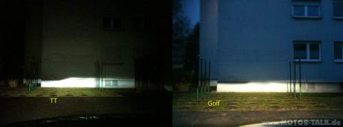

Nach der ersten Nachtfahrt über Landstraße, habe ich einen zwiespältigen Eindruck, von dem Xenon bei meinem neuen Golf.
Verglichen mit dem (Bi-) Xenon von meinem TT:
Generell ist's direkt vorm Fahrzeug beim Golf heller und in der Stadt deutlich breiter ausgeleuchtet. Hier scheint sich der linke Scheinwerfer anders einzustellen. Auf der Landstraße, ist die Leuchtweite (gefühlt) geringer als beim TT. Soweit es das Abblendlicht betrifft.
Beim Fernlicht übertrifft der Golf den TT deutlich.
Anbei ein Vergleichsbild im Stand. Ich würde sagen, die Scheinwerfer vom Golf stehen einen Ticken tiefer, als beim TT.
Xenon-vergleich-tt-golf
Original geschrieben von rgoggy
Bzw wenn 1,0% richtig ist sind es bis zu66Meter
1% ist definitiv richtig.
