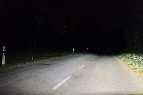

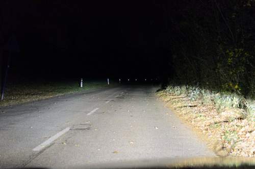

Moin, mein Xenon mit ILS macht mich bzgl. der Leuchtweite auf Landstraßen nicht glücklich. Die Hell-Dunkel-Grenze befindet sich bei 80-90 km/h ca. 1 Leitpfosten vor dem Fahrzeug. Fühlt sich viel zu kurz an. Und ja, ich war neulich beim Oktober-Lichttest. Da wurde der rechte Scheinwerfer ein wenig korrigiert, weil er etwas zu hoch stand.
Wie weit vor dem Fahrzeug soll die Hell-Dunkel-Grenze des Fahrlichts zu sehen sein?

So ich bin gerade noch mal schnell los, für die versprochenen Bilder!
3lo-2509
3lo-2510
3lo-2512

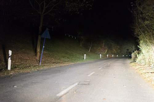

Ich bin nun am überlegen. Hast du bei dem Bild Fernlicht an oder ist das normales Licht?
Ist diese Ausleuchtung ständig vorhanden? Das ist ja echt super!
Natürlich normales Abblendlicht ...
Fernlicht ist mindestens 3x soweit
Es ist der subjektive Eindruck auch noch besser als es auf den Fotos rüber kommt.
Weil selbst noch die Katzenaugen von 5 Stück entfernten Leitpfosten noch reflektieren.
Dass das das Abblendlicht ist, kann man an der Lichtverteilung auf dem Foto in der Tiefgarage gut erkennen. Man sieht aber auch, dass die Scheinwerfer ganz unterschiedlich eingestellt sind und einer viel zu hoch ist 🙁 Vergleiche Oberkante Kofferraum PKW links.
Nun war ich heute morgen wieder in derselben Werkstatt wie beim Lichttest vor ca. zwei Wochen. Ich hatte die zwei Bilder von neulich auf DIN A4-Papier ausgedruckt dabei, um "qualifiziert meckern" zu können.
Ergebnis: an der kontinuierlichen Messung des Fahrzeugniveaus mit Airmatic (drei Sensoren, zwei vorne und einer hinten) war irgendwas nicht richtig. Die Scheinwerfer selbst waren ok. Die Nullage der Niveaumessung wurde neu eingestellt.
Es war schon bei der kurzen Fahrt heute abend im Dunkeln viel(!) angenehmer, weil die Hell/Dunkel-Grenze nun da verläuft, wo sie sein sollte: links ca. 60-70 m und rechts ca. 100-130 m vor dem Fahrzeug. Jetzt bin ich zufrieden.
Dieselbe Stelle zum Fotografieren wie letzte Woche habe ich heute abend erneut aufgesucht und zeige nun den direkten Vergleich vorher/nachher und zur Übersicht noch Fernlicht.
Vorher
Nachher
Fernlicht
