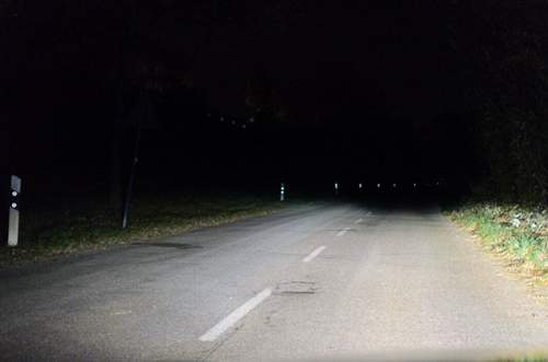

Moin, mein Xenon mit ILS macht mich bzgl. der Leuchtweite auf Landstraßen nicht glücklich. Die Hell-Dunkel-Grenze befindet sich bei 80-90 km/h ca. 1 Leitpfosten vor dem Fahrzeug. Fühlt sich viel zu kurz an. Und ja, ich war neulich beim Oktober-Lichttest. Da wurde der rechte Scheinwerfer ein wenig korrigiert, weil er etwas zu hoch stand.
Wie weit vor dem Fahrzeug soll die Hell-Dunkel-Grenze des Fahrlichts zu sehen sein?

So sieht das bei meinem Fahrzeug aus, im Stand fotografiert. Das finde ich zu nah für die Hell/Dunkel-Grenze. Was meint Ihr?
Be-201511041816-0407
Be-201511041819-0423
Etwas wenig.
Aber sowieso sind die SW falsch eingestellt.
Nicht die li. sondern die re. Fahrbahn müsste weiter ausgeleuchtet sein.
Hella
Die Leuchtweite wäre mir auch zu kurz sowie die Links/Rechts-Ausleuchtung stimmt so nicht. Ist das Bild spiegelbildlich und das Fahrzeug auf der linken Fahrbahnseite?
Nein, das Fahrzeug stand auf der rechten Fahrbahnseite und die zwei Bilder wurden mit jeweils leicht um die Hochachse gedrehter Kamera gemacht, ganz dicht über dem Lenkrad gehalten. Die Fahrbahn ist etwas uneben.
gab es da nicht auch eine Möglichkeit die ILS Scheinwerfer auf Linksverkehr umzustellen (für Urlaubsfahrten z.B.) ?
Hab meine Bedienungsanleitung jetzt nicht vorliegen.. Aber ich meine da war auch schon mal etwas zu hier im Forum geschrieben...
so sieht das von der Ausleuchtung auf jeden Fall nicht passend aus... Würde ich gegebenenfalls auch bei der Werkstatt, die das so eingestellt hat, noch mal reklamieren...

Links ist m. E. in Ordnung für ILS, aber rechts fehlt komplett, auch der Kegel. Könnte auch von der ALWR kommen. Aber das passt etwas überhaupt nicht.

Natürlich normales Abblendlicht ...
Fernlicht ist mindestens 3x soweit
Es ist der subjektive Eindruck auch noch besser als es auf den Fotos rüber kommt.
Weil selbst noch die Katzenaugen von 5 Stück entfernten Leitpfosten noch reflektieren.
Das ist ja was ich immer schreibe, wenn Leute die Streuscheibe polieren und lackieren wollen ... es ist vergebliche Liebesmühe, weil der Knackpunkt sind die trüben Linsen im inneren des Scheinwerfers.
PS ich habe die billigsten Xenons für 14,99 das paar drin!!!
ich denke das meine Reflektoren wohl verschmort sind? Die Vorbesitzerin hatte immer Dauerfahrlicht an.
PS.: Ob das wohl eine Garantie abdeckt? Habe ja noch ein Jahr Garantie.

Ich weiss nicht genau, ob ein Unterschied zu den ILS zum "normalen" Bi-Xenon mit Kurvenlicht besteht.
Aber die Steuergeräte sind am Scheinwerfer und werden auch mit getauscht. Dennoch musste ich nur die Grundeinstellung (an den drei schwarzen Schrauben) manuell eingestellt werden. Der Rest passt dann auch.
