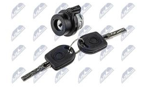

Wenn ich mir jetzt das ganze Schloss neu bestelle, muss ich den neuen Schlüsseln dann für die WFS nicht neuanlernen, oder wie genau hast du das mit dem Transponder gelöst, einfach in den neuen Schlüssel eingebaut, bzw. die Nase vom neuen Schlüssel in den alten gebaut und das klappt dann einfach?
Hab auch einen Kumpel der in ner Werkstatt arbeitet, und wenn er das Original-Teil von VW nachbestellt, dann meinte er wird es mich um die 230€ kosten, also wenn ich mir hierbei etwas sparen könnte wäre das natürlich super '^^
Und noch eine Frage ich find online leider nur das Lenkschloss leider nur ohne Schlüssel..., also wenn ihr dazu nen guten Fund habt wär ich euch sehr dankbar :)
So jetzt noch zur letzten Frage, wenn ich jetzt den Schlüssel zum Wegfahren tausche, also nur die Nase, kann ich dann das Auto noch manuell (also ohne Elektrik) auf und zu-sperren, oder benötigt man dafür dann auch noch neue Türzylinder...?

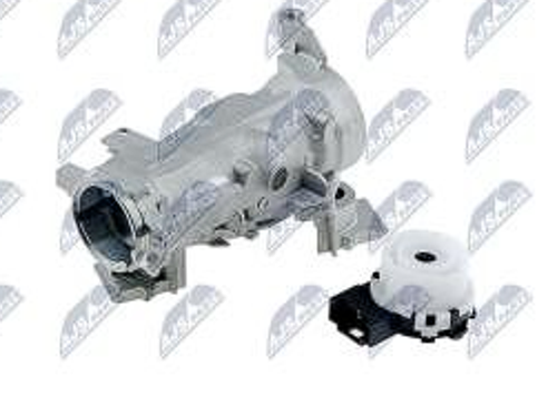

Anbei auch noch die 2. Teile die ich bis jetzt selbst gefunden hätte:
https://www.auto-doc.at/nty/17107318
https://www.auto-doc.at/nty/17620130#zundschloss

ich habe damals das Schloss, den Schließzylinder vom Lenkradschloss, den Schließzylinder der Fahrertür und einen Schlüssel vom Verwerter geholt (natürlich alles vom selben Schlachtfahrzeug).
Die Schlüsselbarte in den Originalschlüsseln durch die vom Verwerter ersetzt, alles eingebaut, fertig.
Da der Verwerter nur einen Schlüssel hatte, habe ich einen passenden zweiten Schlüsselbart per Foto in der Bucht bestellt. Das Risiko bin ich bei dem alten Auto meiner Tochter eingegangen.
Warum willst du das Schloss tauschen bzw sogar die Schlüssel? Das Lenkradschloss ist ja nur die Mechanik dahinter und hängt meistens bzw bricht da das Plastik ab
Stimmt. Ist etwas unklar, was beim Fragesteller überhaupt defekt ist.
Mir ist damals beim Ausbau der Verriegelung auch der Schließzylinder kaputt gegangen. Hinterher weiß man dann meistens, wie man es hätte machen müssen.
@homefs Naja bei mir hat am anfang nur das Zündschluss selbst nur etwas rum gespackt, aber danach wars dann die lenkradsperre, und daher würden wir jetzt das ganze Lenkradschloss neu tauschen, und die meinten dass man bei einem neuen Lenkschloss auch einen neuen Schlüssel bekomm? oder ist das Falsch? Also ich würde sozusagen die ganze Nr.11 tauschen lassen.
Ich hab bisher kein Zündschloss gesehen, das an sich selbst defekt war. Nur immer das Lenkradschloss :) deshalb Frage ich so
Schlüssel tauschen würde ich daher immer vermeiden
