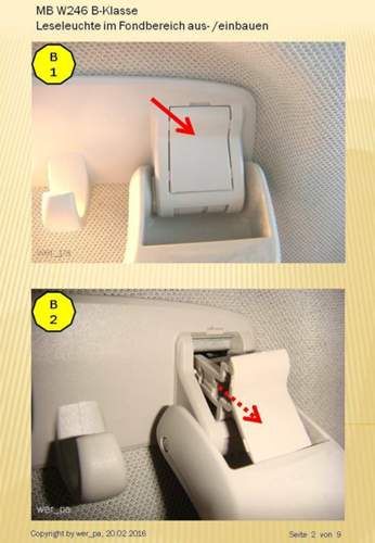

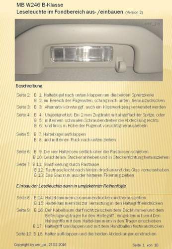

Hallo Community
Zwecks Ergänzung unserer W246 FAQ, anbei die Dokumentation bezüglich Aus-/Einbau der Leseleuchte im Fondbereich.
Thematisch ergänzend hierzu: LED Nachrüstung

@dkolb
Ja, aber auf seinem Bild kann man die Größe (Breite) des Werkzeugs nicht erkennen.
Das Set habe ich gestern erhalten, und ist in jedem Fall brauchbar :)
Bzgl. Ausklipsen des Spreizkeils, läßt es sich auch mit dem Klipswerkzeug nicht gänzlich vermeiden, dass das Material leicht eingedrückt wird. Ich tendiere dahin, das der seitens von MB vorgegeben Winkelschraubendreher (0,6 x 3,5 mm) am geeignesten ist, um dem Spreitzkeil von oben herauszuhebeln.
Ein Set = 2 Stück Spreitskeil MB Nr.: A 099 815 00 91 + Farbcode, kosten ca. 5,- €

Anbei die aktualsierte Dokumentation

Hallo Werner,
danke für diese Anleitung. Ohne die kann man viel falsch machen, wenn man z.B. das Leuchtenglas direkt aushebeln will, so, wie man das üblicherweise bei den anderen Leuchten macht (Bruchgefahr). Der Ausbau dieser Leuchten hier ist zwar nicht sonderlich kompliziert, dennoch etwas mehr als bei den "normalen" Leuchten.
Wieder ne tolle Anleidung - NUR nützt sie mir leider wenig - ich hab es mit allen möglichen Feinmechaniker-Schraubendrehern, Messer etc. versucht ich bekomme diese 4 Haltenasen nicht aus dem Bügelkörper - nat. sieht man auch sofort wieder kleine "Kampfspuren" - die man aber, wenn das Drum zerlegt ist wieder mittels Mini-Schlüsselfeile wieder egalisieren kann.
Ich werde nächste Woche beim Freundlichen nur die 4 Abdeckungen entfernen lassen - vorab vielleicht mal (kommt auf den Preis an) 1-4 neue Sicherungs-Pfropfen bestellen.
Alternativ wäre meiner Meinung nach (vorausgesetzt die Pfropfen kosten kein Vermögen), wenn man die Teile an der Stelle des roten Pfeiles (Bild 1) anbohrt und mit einem kleinen Haken herauszieht - so bleiben die Griffkörper ohne jegliche Beschädigungen.
DIESE Leuchten sind nun mein erklärter FEIND!
Gruß Peter

Hallo Werner,
bei einem komme ich nicht richtig mit : warum muß auf Bild 3 die Abdeckung mit dem Schraubendreher links und rechts abgehebelt werden? So wie ich das sehe, ist doch oben an der Schmalseite eine Vertiefung in der Abdeckkappe. Dort müsste man doch einfach mittels eines Schraubendrehers ansetzen und die Kappen abhebeln können. :confused:
Da hat er schon Recht - diese Vertiefung macht wenig Sinn bei der Form dieses "Spreizkeils" - so heißt das Ding im ETK.
Ich werde heute nochmal mit einem abgewinkelten Kunststoff-Montagehebel versuchen den Keil von der unteren, langen Seiter her zu bewegen, ansonsten wird gebohrt.
Ein kleines 2mm Loch, dann ne kleine Blech-oder Holzschraube rein und den Keil rausziehen. Das Löchlein anschließend mit einem Filz-oder Silikonpad abdecken.
So verletzt man den Griff selbst nicht - und im Falle eines defekten Leuchtmittels kann man schnell wieder den Keil ziehen ohne lang zu fummeln. Sehen tut man das Ganze ja sowieso nicht, wenn der Griff anliegt.
Ein Griff (ohne Leuchte, Spreizkeil etc.) kostet übrigens nur knappe 8,37 €, wohingegen so ein blöder Keil mit 4,71 € zu Buche schlägt.
Einen Keil und einen Griff werde ich mir trotzdem gönnen - soll ja wieder jungfräulich aussehen ....
Gruß Peter

Hallo Community
@dkolb
Ich vermute, daß man eine ca. 3 - 4 mm lange, 3 - 4 mm breite, und 1 -1,5 mm starke Klinge benötigt um diese in den Schlitz einzudrücken. Zusätzlich müßte diese Klinge oberhalb noch auf ca. 60 - 90° abgewinkelt sein, damit eine Hebelwirkung durch eine Abstützung oben, erfolgen kann. (Siehe z. B. drittes Werkzeug von links)
Des Weiteren habe ich einen netten User gebeten, die Maße von dem Orignal MB Hilfswerkzeug, welches an dieser Stelle zu Einsatz kommt, zu ermitteln und zu posten. ;) )
Ergänzend noch das Bild von der Beschädigung durch den 2 mm Zugdraht. Wie User Oltti schon erwähnte, das Material ist relativ weich. Die kleinen Druckstellen die ich seitlich mit dem kleinen Schraubendreher eingedrückt hatte, ließen sich mit einem runden Holzstab (ca. 6mm Durchmesser) wieder glätten.

Solche Hebeleien hab ich natürlich - bin mal gespannt ob es da ein Spezialwerkzeug gibt - der Mechman bei MB sprach auch von Schraubendreher etc. - er hat also keines...
Gruß Peter
Es ist geschafft - die Scheisserchen sind draußen.
Mit diesem Hebel (mit der gekröpften Seite), mit etwas Nachdruck von Oben (im Bereich der Aussparung) eingedrückt und gehebelt - alle 4 waren in weniger als 5 Minuten ausgebaut - ohne jegliche Beschädigung.
(gut einen Spreizkeil werde ich erneuern, der hat unter den Schraubendreheraktionen gelitten, aber den Griff habe ich mit der Schlüsselfeile wieder schön bekommen)
Gruß Peter

Themenstarteram 22. Februar 2016 um 20:34
Hallo Community
@dkolb
Wie auf dem Foto von Oltti zu erkennen ist, habe dir mit der Angabe "3", versehentlich den falschen Montagehebel benannt. Der richtige Hebel wäre somit der vierte Montagehebel von links.

Schmunzel...... Ich wollte eigentlich den Ausbau aus Sicht eines W246 Besitzers, der keine speziellen Werkzeuge sein Eigen nennt, dokumentieren. Aber ich gestehe, die mit dem Draht in den Spreizkeil eingedrückte Entlüftungsbohrung, hat mir im nachhinein schon ein wenig zu denken gegeben, da mir noch nicht wirklich eingefallen ist, was man real im Dachbereich entlüften könnte, um das vorhandene Loch technisch zu rechtfertigen. :D

Vorsicht! Nicht zuviel von dem Spray verwenden, sonst flutschen dir die Spreitzkeile bei dem nächsten Gasstoß aus dem Haltegriff wieder heraus. Du hattest zuvor doch schon etwas über Schrauben gepostet, wäre als Sicherung durchaus eine Überlegung wert. :-):-)
