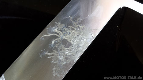

Mal ne Frage kann ich die CUPRA Felgen 19 Zoll ohne PP einfach Winterreifen drauf machen und damit fahren?! Nehmen sie auch keinen Schade oder sonst was?
Grundsätzlich kannst du das so machen, allerdings empfiehlt dir kein Hersteller frontpolierte Felgen im Winter zu verwenden. Bei kleinen Beschädigungen des Klarlacks wird Salz das Alu angreifen, was dann unschön aussieht und auch immer weiter frisst.
Hab mal kurz gegooglet, könnte im schlimmsten Fall dann etwa so aussehen:
https://data.motor-talk.de/.../206152959-w470-h264.jpg
Also eher nicht machen?!
Du sprichst doch von den Standard Felgen oder? Die sind nicht poliert. Daher geht es. Wenn du doch die PP Felgen meinst dann besser nicht machen. Jeder Konfigurator schmeißt diese Felgen bei Wintertauglichkeit raus!
