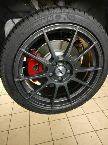

Hallo Motor Talker. . . beschäftige mich auch gerade mit dem Thema Winterreifen bin mir aber unsicher was die Größe der Felgen bzw die Breite des Reifen angeht. Rein optisch gefallen mir natürlich die größeren und breiteren :-) zum Beispiel 4 x LEICHTMETALLFELGE „PERFORMANCE“, 18" mit Michelin Pilot Alpin PA4 225/40 R 18 92 V
Bin bisher generell noch nicht mit so breiten Reifen gefahren und schon gar nicht im Winter. Wie ist den eure Empfehlung und Erfahrung ? Komme ich mit dem aufgeführten Reifen auch bei Eis und Schnee gut über den Winter oder lieber doch einen schmaleren Reifen ? ? ? Danke schon mal für eure Antworten
So cross post aus einem anderen Thread, damit es hier auch gefunden wird:
Autec Wizard 8,0x18 LK5/112 ML70 mit Michelin PA4 225/40 R18 sind mit Zentrierring montiert und müssen laut ABE nicht zur Abnahme beim TÜV!
9,2kg pro Felge sind schon geil und optisch finde ich die auch fast noch schöner als die schwarzen 19" Performance Felgen
Aber ET dann größer als 35 mit ABE oder? Finde 35 schicker.... Aber dann keine Ketten möglich
Sind ET45. ET35 gehen glaube ich nicht ohne Spurplatten. Wenn doch müssen sie zumindest vorgefahren werden beim TÜV und darauf hab ich keinen Bock!

Habe gerade nochmal die Reifenbezogenen Auflagen und Hinweise in der ABE für die ET35 Felge mit 225/40 R18 durchgelesen.
Auch wenn ich nicht alles verstehe, glaube ich dass die Felge nicht ohne weiteres funktioniert, denn da sind etliche Hinweise zu Karosserieumbauten genannt.
8x18 ET 35 passt ohne etwas zu machen. Definitiv. Aber TÜV muss sein.
