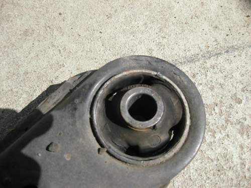

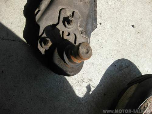

mit der Arbeit und den Nerven.
Hat mich nochmals 12 Stunden gekostet. 🙁
Dafür sind alle Manschetten und Querlenkerlager, Koppelstangen, Traggelenke und Spurstangenköpfe ersetzt. Kugeln vom inneren Gelenk der ATW durfte ich auch puzzeln 🙄
Die alten Spurstangenköpfe haben sich übrigens mächtig gewehrt. Hab mir fast den Kiefer gebrochen, als die WaPuZa plötzlich nach oben schnellte und die Kontermutter aufgab. 😁

PS: Anbei ein paar Fotos...
Altes-lager
Altes-traggelenk
