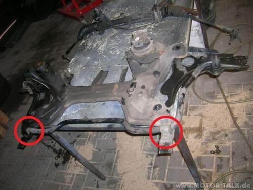

So, vorhin mal unters Auto gelegt:
Fatal: Lenkmanschetten beide nach der ersten Lamelle abgerissen 😁, Achsmanschetten beide leicht porös, Traggelenk rechts Gummi gerissen. Alle Gummilager sehen etwas lädiert aus. Dafür immer noch kein Rost am Unterboden!!!
Leichter Rostansatz an den Nähten der Querlenker und an Teilen der Antriebswelle.
Frage: Querlenker komplett tauschen? Da ist echt nur minimal Rost, kann man das behandeln? Bei aktuellen Neuwagen sind die zeitweise schon nach 2 Jahren komplett mit Rost überzogen.
Die Antriebswelle bleibt drin, das dauert noch Jahrzehnte bis die durch wäre.
Die Lager der Welle sind aber weiterhin ok, oder? Kommt auf jeden Fall jede Menge Fett raus...

Hallo Hans,
es hat nie einer gesagt, dass eine echte Fahrwerksüberhholung einfach ist. (Dämpfer kann schon kaum jemand rein schrauben...)
An jede Gelenkwelle kommst du, wenn du die Traggelenke aushängst (neu machst).
Die Stabihauptlager gehen auch ohne Ausbau des Aggregateträgers, einfach ablassen...
Glaub mir, wenn alles wieder schön zusammen geschraubt und vermessen ist, wirst Du dich wundert, wie fein geradeaus auf einmal dein Auto fahren will.
Der Aufwand ist mehr als gerechtfertigt!
Lass Dich nicht entmutigen, Hans!!
Gruss frankengeist
Danke für deine aufmunternden Worte 🙂
Wie versteht sich das mit dem Ablassen? Muss der Motor abgestützt werden? Einfach die Schrauben und paar Umdrehungen runter o.O? Dann lauf ich doch Gefahr, dass mir die Maschine plötzlich tiefergelegt wird...
Lenkmanschettenreparatur hab ich mittlerweile auch schon gelesen, dass man das mit Kabelbindern macht, sollte also auch kein großer Deal werden.
Gruß Hans

Hallo Hans,
gerne.
Der Antrieb, zumindest unsere Billig-Brot-und-Butter-Antriebe sind vorne mit einem Hydrolager am Querträger und hinten am Aggregateträger einmal am Getriebe und einmal am Motor via Gummilager abgestützt.
Mittig am Aggregateträger oder am Antrieb selbst sollte reichen, den hinteren Anschlag des Trägers soweit zu entlasten.
Gruss
frankengeist
