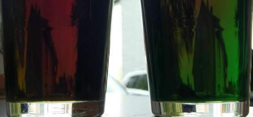

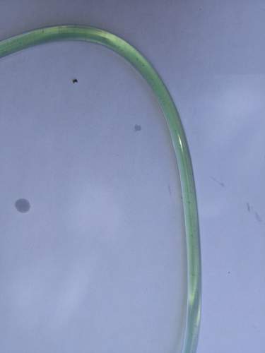

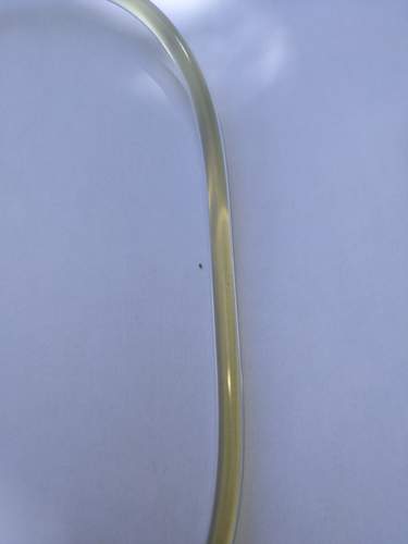

Ich möchte das Servoöl ebenfalls wechseln da ich denke dass es nach 8 Jahren einfach an der Zeit ist. Dafür habe ich mir 2 Liter vom Meguin Hydrauliköl 6304 besorgt, das identisch zum LiquiMoly LM 1127 ist und die selben Freigaben und Empfehlungen besitzt - aber nur gut die Hälfte kostet.
Nun habe ich mit einer Spritze etwas Öl aus dem Fahrzeug entnommen und frage mich, was da werksseitig drin ist. Das Öl ist nicht grün wie das frische, sondern eher gelb bis braun. Siehe Fotos - alt gelb vs. frisch grün
Ist eine Vermischung von dem alten mit dem neuen Öl unkritisch, wenn man die oben beschriebene Methode mit der Wechsel von Teilmengen über den Behälter praktiziert?

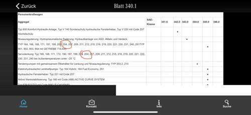

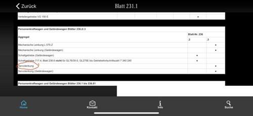

Eine MB Freigabe nach BeVo 345.0 (Hydrauliköle für u.a. Typ 204) hat weder das Meguin noch das Liqui Moly Öl.
Das ist mir bekannt, war aber nicht die Frage. Die 345.0 wird bei beiden Ölen in den Empfehlungen angegeben, und bei einer bekannten Marke genügt mir das.
