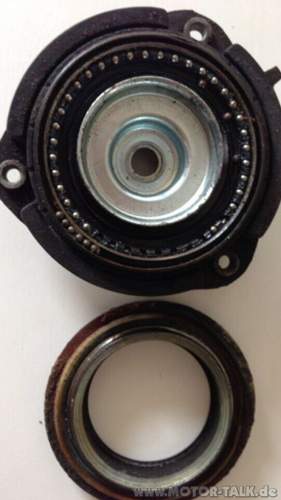

jetzt muss ich hier auch mal mit einsteigen😉 Ist zwar ein Scirocco, aber gleiche Technik wie bei Euch.
Ich suche seit rund einem Jahr nach der Ursache für ein tackerndes Gefühl im Lenkrad, welches man in erster Linie bei sommerlichen Temperaturen bemerkte. Es kann derart eindeutig anhand der Außentemperaturen vorhergesagt werden, dass es schon als systematisch umschrieben werden kann. Wenn ich aus dem Fenster schaue und die Sonne scheint, dann weiß ich schon, dass das Lenkrad gleich wieder nervt😉 Seit ein paar Tagen ist mir bewusst geworden, dass es nicht, wie zunächst angenommen, ein loses Gefühl ist, sondern es ist ein leichtes Klemmen, welches bewirkt, dass man auf glatten Straßen und im Stand bei gelöster Bremse das Gefühl hat, dass jemand mit einem metallischen Gegenstand gegen die Lenksäule klopft. Es ist aber sowas wie ein Kleben, Klemmen oder von mir aus auch Haken. So als wenn die Lenkung sich, sobald man still hält, in einem Gummiring oder sowas festsetzt und dann beim erneuten Bewegen des Lenkrades ganz leicht aber sehr nervig dagegen hält. Seitdem das auftritt geht die Lenkung beim Rangieren auch wie gegen einen gummiartigen Widerstand und es quietscht wie es die Reifen beim Rangieren in einer Parkgarage tun. Letztes kann auch das bekannte Quietschen der Antriebsmanschetten sein, aber es kam zeitgleich mit dem Klemmen.
Kurz bevor das erstmalig auftrat hatte ich einen Räderwechsel vorgenommen. Danach wieder auf die gewohnten Räder zurückgerüstet und es blieb aber leider seitdem. Bisher hat keiner, auch die Werkstatt, verstanden, was ich meine und bisher ist es auch nicht so deutlich aufgetreten, dass die Werkstatt sofort einen Fehler erkannt hat. Jetzt tritt es aber auch schon leicht spürbar bei den aktuellen rund 10-15 °C auf. Bisher habe ich es aber auch immer als "Lose Lenkung" umschrieben, oder als "Tackern im Lenkrad".
Kann mal jemand bestätigen, dass wir hier von der gleichen Problematik schreiben oder ist das bei mir evtl. was anderes?! Bei Euch ist es auch in erster Linie im Winter aufgetreten, oder?!

Die hakende Lenkung tritt normalerweise nur auf der AB auf. War bei meinem Golf auch. Muste Lenkgetriebe getauscht werden. Dein Problem hatte ich vor ca. 2 Monaten. Es war das Domlager defekt. Der Lagerring war verschlissen. Problem trat nur bei warmen Wetter auf. Lass es wenn Du keine Garantie hast, in einer freien Werkstatt machen. Hab bei VW über 300.-€ bezahlt, obwohl das Domlager gut 40.-€ kostet. Seit dem ist Ruhe.

boah, supergeile Antwort!!! Vielen Dank! Warum? Weil ich endlich mal auf meine ganzen Fragen quer durch alle Foren (ich versuche seit über einem Jahr aktiv heraus zu finden, woran das liegt) eine konkrete Antwort bekomme. Sogar auf das Thema Domlager, was ich mehrfach schon als Fehlerursache angesprochen habe, wurde immer nur mit "wohl eher nicht" reagiert. Was anderes als "Lass das Lenkgetriebe tauschen" kam bisher nicht. Dazu hätte die Werkstatt aber den Fehler anerkennen müssen und bei den drei Terminen, die der Wagen u.a. deswegen in der Werkstatt vebracht hat, wurden mit "nichst feststellbar" beendet😠 Die Domlager hatte ich eigentlich sogar als erstes im Verdacht, weil beim Einbau des Sportfahrwerkes (Bilstein B14) entgegen meines Wunsches nicht die beigelegten verstärkten Domlager eimgebaut wurden, sonder die originalen aufgrund der geringen Laufleistung von 3.500 km drin gelassen wurden🙄 Die habe ich jetzt noch zu Hause liegen und werde sie dann jetzt wohl mal einbauen lassen. Auf Garantie kann ich wegen des Sportfahrwerkes eh nicht zählen, also eben in meiner Vertragswerkstatt des Vertrauens (sehr kleine Bude, deswegen auch günstig wie eine markenfreie Werkstatt) einbauen lassen und schauen, ob es weg ist. Wenn ja, dann behalte ich den Wagen wenn er im August 2014 aus der Finanzierung kommt, wenn nicht, dass geht er zurück. Auf den Tausch eines Lenkgetriebes ohne Garantieansprüche habe ich keinen Bock und solange die Werkstatt keine Auffälligkeiten feststellen kann, muss ich das auch nicht angeben. Die merken es ja eh nicht....
