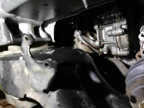

Hallo Audi-Freunde,
seit 3 Tagen habe ich Probleme mit der Lenkung meines A8 Bj. 2004. Während der Fahrt habe ich plötzlich nur sehr schwer lenken können. Nachdem ich den Motor ausgemacht habe und etwas gewartet habe ging es wieder normal/leichter, dann aber wieder nach einiger Zeit ganz schwer. Woran dürfte das liegen und was könnte man machen?
Vielen Dank

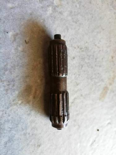

Fehler gefunden Antriebswelle war Zahnlos, kann getauscht werden ohne Achsträger zu demontieren... :D
Hoffe das erreicht mal jemand wo das selbe problem hat weil meine Frage hat wohl niemand erreicht... :rolleyes:
