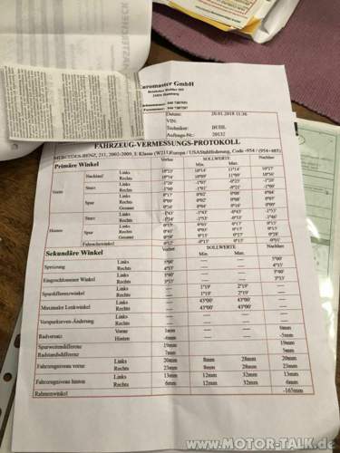

Die Spur habe ich wie gesagt schon einstellen lassen und seitdem läuft das Auto wieder vernünftig geradeaus. Stoßdämpfer wurden in dem Zuge auch geprüft.
jpebert gibt dir einen guten Tipp. LG überprüfen lassen.
LG: Lenkgetriebe? Wie kann ich das denn überprüfen?
Hier mal die Werte nach der Spureinstellung

In dem man das LG ( Lenkgetriebe) ausbauen und prüfen lässt.
