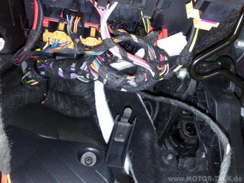

Hallo alle zusammen,
ich habe folgendes anliegen, ich möchte die Lenkradverkleidung abmachen um die CH/LH nachzurüsten bzw. den Stecker F mit Pin 13 an Masse zu halten. Codiert ist es schon(Danke noch mal an FozzyA3) Ich habe mal ein Bild gemacht von der Verkleidung ich sehe nur eine Schraube ist das wirklich alles? Wo ist der 13te Pin Zähl ich die ab?
Danke für eure Hilfe
Mfg Gknow

Du musst die Verkleidung mit dem Kartenfach abmachen! Dahinter ist das entsprechende Steuergerät.
PowerMike

Hier das STg. in der FRONT ansicht
24092008254
und hier von UNTEN
24092008248
Danke für die Hilfe jetzt weiß ich wo ihr meint ;-)
Hab es mir gerade mal angeguckt und sehe zwei 6 Kant Schrauben (sehen aus wie 8ter) kann doch nicht alles sein oder?
Mfg Gknow
sind 3 -  8er Schrauben...
2 unten - eine ander Seite.. das wars...
Wie bekomm ich denn den Stecker F/E ab ? der lässt sich zum verrecken nicht abmachen !?!
Mfg Gknow
Hast Du die Entriegelung auf öffnen geschoben? Das rote Teil am Steuergerät dann gehen auch die Stecker ab. Gruß

Jo Danke das was auch, kann ja auch keiner riechen das es da noch ne Entriegelung gibt ;-)
So CH/LH ist codiert pin 13 an Stecker F an Masse gehalten bei Zündung an natürlich so leider geht es immer noch nicht was kann das noch sein?
Mfg Gknow
PIN 12!!
und RICHTIG zählen ,denn wenn man genau hinsieht kann man sich da schon mal leicht verzählen 😉 und dann auch wirklich nur EINMAL gegen masse halten, geht übrigens auch OHNE Zündung EIN ...
Ja für alle die nicht zählen können stehen da ja auch noch Zahlen also (7,8,15,16) sind zu mindestens beschriftet dann sollte es nicht mehr schwer sein den richtigen zu treffen hab gerade alles noch mal aufs neue gemacht weil ich pin 13 im kopf hatte und jetzt mit pin 12 gemacht habe geht leider immer noch nicht ;-(
