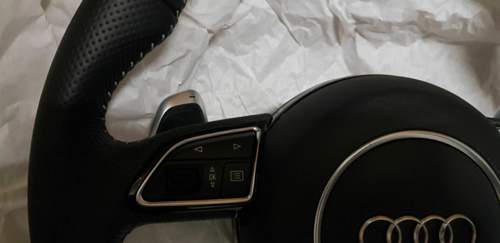

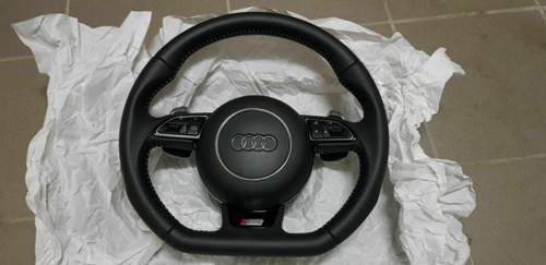

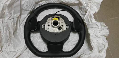

Es ist endlich da......
@Polmaster schrieb am 9. Juni 2020 um 23:13:38 Uhr:
Ist es das aus Berlin?😛
Nope.... 🙂
Sieht gut aus. Hatte ich damals schon im 4F nur in Lochleder komplett. Ist schön griffig. Viel Freude damit 🙂
@Alwin83
Danke dir. Das RS6-Lenkrad (komplett mit Lochleder) hätte ich auch bekommen, aber leider nur mit roter Naht und. Ich mag aber tatsächlich das Kühle der grauen S line-Naht und das Glattleder oben/unten.
@Polmaster schrieb am 10. Juni 2020 um 10:51:30 Uhr:
@Alwin83

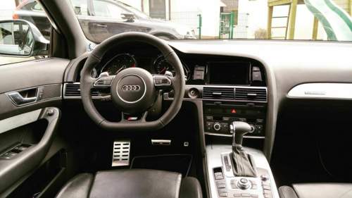

Das hätte ich auch nich toll gefunden. Hatte das RS mit silbergrauen Nähten und sline-Badge, siehe Bild. Aber gerade die großen Shift-Paddles wirken schon echt gut 🙂
Ja, sehr lecker..... 😉

Sieht super aus. Die silbernen Paddel brauch ich auch noch.
Ist das Lenkrad neu? War der Airbag auch dabei?
Ja, mit RS-Paddel und neu.
