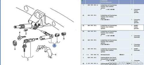

Ok dann scheint es definitiv das Schloß zu sein!
Ich habe dir mal explusionszeichnung angehängt wo du den Standort findest! Auch hier gilt die Sache mit dem Airbag 😁 !
Bau das Teil erstmal aus und check das Teil ob du einen Defekt findest. Wenn ja musste die gleiche Teilenummer bestellen, wie auf dem Ding eingestanzt ist!
Ausbau ist ähnlich wie oben beschrieben!
Ach ja die 2 Schrauben unter der Lenkradverkleidung könnten Torx sein und da braucht man evtl nen speziellen Schraubenzieher!
