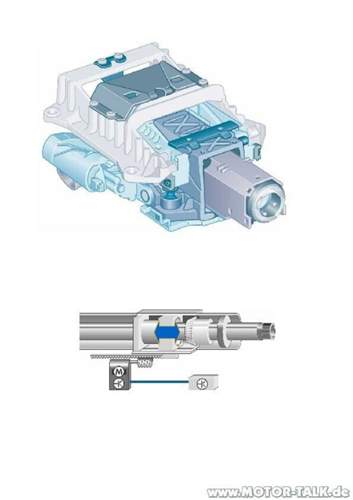

Hier ein Auszug aus SSP 273:
Die elektromechanische Lenksäulenverriegelung (ELV)
Die bekannte mechanische Lenksäulenverriegelung wird hier auf elektromechanischem
Weg realisiert, das heißt, mit einer elektrischen Schnittstelle zum Steuergerät für Zugang und
Startberechtigung und einer mechanischen Schnittstelle zur Lenksäule.
Die Ansteuerung der ELV erfolgt verschlüsselt über das Steuergerät für Zugang und Startberechtigung.
Beim Stecken beziehungsweise Ziehen des Schlüssels wird die Lenksäule durch das Steuergerät
für Zugang und Startberechtigung ent- oder verriegelt.
Die Lenksäule wird nur für diesen Vorgang mit Spannung versorgt, sonst ist die ELV spannungslos.
Die Zündung lässt sich nur bei entriegelter Lenksäule aktivieren.
Ich hab ein PDF angehängt zur Verdeutlichung von Aussehen (Bild oben) und Funktion der Verrigelung (Bild unten)
Hier wird eine Muffe mit der passenden Verzahnung auf das Gegenstück der Lenksäule geschoben und dadurch arretiert.

Lenkradverrigelung-phaeton
