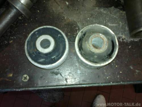

Ich bin platt, was für ein Tag.
Querlenker ausbaun, Buchsen umpressen lief alles top. Für die rechte Seite muss Motor etwas angehoben werden, da die Schraube am vorderen Lager sonst nicht rausgeht (Ölwanne im Weg). Aber dann war irgendwie der Wurm drin.
Beim reinmachen riss die rechte Koppelstange, Glück im Unglück, hatten im Betrieb sogar noch auf Vorrat 🙂 und gleich verbaut.
Messuhr (leicht defekt) an Bremsscheiben gemessen. 1-1,5mm Spiel.
Als ich dann im ersten Gang auf der Bühne fuhr, schlug es seeehr spür- und hörbar, mein Kollege sah sogar die Aggregate im Motorraum wackeln 😁. Ausgestiegen und nochmal genau von unten angeschaut.
Innere Manschette der rechten Antriebswelle war total verdreht und bei genauerem Anschauen etwas eingerissen. Nirgens war jedoch Fett zu sehen. Da sie eh kaputt ist und gemacht werden muss, mal mit dem Schraubendreher reingestochen und immer noch kein Fett gesehen 😰
Ok, Fehler gefunden... - dachten wir...
Handbremsseilwechsel haben wir verlegt, da beide Seiten gemacht werden müssen 🙁
Alles zusammgeräumt, Platz geputzt, schon verabschiedet, wollte rausfahren... WOLLTE...
Rückwärtsgang rein, Kupplung kommen lassen.. RATTER, RATTER 😰 "hört sich aber nicht gesund an!" rief Kollege zwei Hebebühnen weiter. Nee, das hörte sich nicht gut an und nach wenigen Versuchen war auch klar, dass ich so nicht mehr rausfahren kann, drehte hole.
Also wieder auf Hebebühne geschoben, Antriebswelle lose gemacht. Die 6 Kugeln des inneren Gelenkes fielen uns gleich entgegen, den Sicherungsring fanden wir später irgendwo rumliegen (war nicht mehr auf Welle) und dadurch wurde auch schon einiges an der Welle abgetragen, die Spähne waren unübersehbar. "Sei froh, dass dir das nicht beim Fahren passiert ist!"

Leider vibriert mein Lenkrad und auch Pedal/Karosse beim Bremsen immer noch. Das Fahrwerk fühlt sich etwas straffer an, kommt von den Vollgummilagern 🙂
Werde nochmal mit der magnetischen Messuhr messen müssen. Etwas deprimierend, dass nen ganzen Urlaubstag drauf ging.

Also, selbst wenn die Messuhr defekt ist, aber 1-1,5mm sind viel zu viel, da brauchst Du Dich nicht wundern, wo das Flattern her kommt.
Handbremsseile wechselt man immer beidseitig, oder macht man das bei euch anders?
Habt ihr beim Lenker aus/einbauen die Schraube vom Radlager gelöst? Wenn nicht, dann ist der Fall wohl klar, warum das mit dem Gelenk passiert ist! 😁
