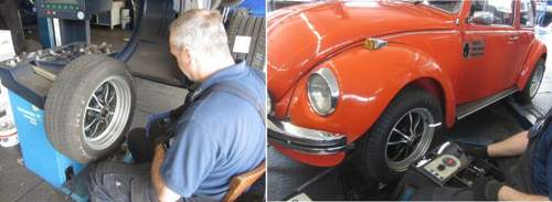

Ja, nur noch bolzenzentriert. Der GWD sollte das noch können.
Ansonsten mal in alteingesessenen (familienbetriebenen) Reifenfirmen anfragen. Meiner kann das auch noch, weil er die alten Geräte nicht weggeworfen hat, so wie z.B. der große "Reifen Wagner", der mich wieder weggeschickt hat, mangels richtigem Equippment.
Felgen wuchten

Auswuchten und Auswuchten sind unterschiedliche Dinge!
Mein ortsansässiger Reifenhändler (Reifen Bornemann in Braunschweig) kann bei aufgezogenem Reifen beim Wuchten Aussagen über den Zustand der Felge machen. Und dort wird auch ganz klar gesagt (O-Ton):"Deine Felge ist krumm, sollen wir weiter machen?" Sagst du "Ja", so wird weiter gemacht und auch alles ist auf "NULL". Du wirst dann auch aufgeklärt, daß trotz Auswuchtens es Probleme geben kann/wird.
