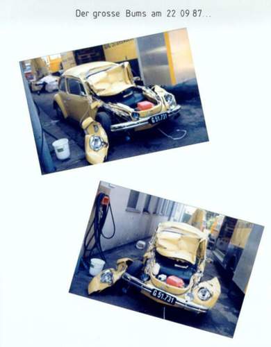

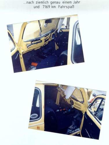

Kann aber zum Glück auch anders sein. Anbei zwei Bilder von meinem RHD-02, nachdem ich mit ca. 80 Sachen auf der AB auf einen stehenden (zum Glück) LKW (da blieb nämlich Fußraum und Tank unversehrt...) gedonnert bin.
Kaum zu glauben, daß ich da, abgesehen von einer Platzwunde auf der Stirn (mit der ich wohl auf den Lenkradkranz, der "etwas weiter herinnen" war, geknallt bin), ein paar kleinen Schnittwunden von den SEKURIT-Glaswürfelchen und einer Rippenprellung vom Gurt unverletzt ausgestiegen bin...
Ach du sch....
Der sieht übel aus.
Seit dem feierst du bestimmt 2x im Jahr Geburtstag.
Da hast echt Glück gehabt.
Vari
Naja - ist inzwischen ja schon ein paar Tage her...
Aber ganz sicher ist da mein Schutzengel schnell genug mitgeflogen. 😉
Sicher auch sehr begünstigend war, daß ich dank Automatik den Sitz ganz hinten hatte und sich somit das (mit dem ganzen Armaturenbrett!) weiter in den Innenraum kommende Lenkrad nur knapp an und nicht in meinen Brustkorb bewegt hat...
War übrigens so ziemlich die erste längere Ausfahrt nach der Fertigstellung... 🙁
