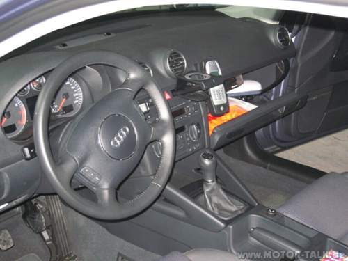

kennt einer von euch eine Möglichkeit das alte 3-Speichenlenkrad (inklusive Tiptronicfunktion) gegen ein anderes (vielleicht anderer Modelle) zu tauschen, so dass zusätzlich Multifunktionstasten nutzbar sind.
Ich habe bereits einige Lenkräder in dieser Art gefunden:
http://cgi.ebay.de/.../160571056292?...
Diese sehen optisch meinem Lenkrad sehr ähnlich, haben aber vorne noch 2 zusäztliche Tasten dran, die so wie es in dem Angebot heißt, anscheinend Multifunktionstasten sind. Ein Lenkrad in der Art muss es doch auch zusätzlich mit Tiptronicfunktionstasten geben, welches dann noch in den A3 passt oder nicht?
Oder kann man ggf. Lenkräder umbauen um diese Funktionstasten zusätzlich nutzen zu können oder vielleicht kann man auch die Tiptronicfunktion meines Lenkrades in ein anderes Lenkrad umbauen?
Oder wisst ihr ob im A3 ggf. gar keine anderen Lenkräder als die für den A3 vorgesehen verbaut werden können?
Im Anhang habe ich noch ein Bild meines aktuellen Lenkrades eingefügt. Die Optik würde ich gerne in der Art belassen und wenn möglich den Airbag weiterverwenden.
Habt ihr eine Idee?

du hast keine alternative ! das neue Lenkrad bzw. alle mit dem geänderten Airbag passen zwecks des Airbagsystemes nicht bei dir !
Ich hatte die Hoffnung, dass es ggf. einen A4, S4, RS4 oder A6 S6, RS6 mit dem gleichen Lenkrad aber zusätzlich Multifunktion- und Tiptronicfunktion gab.
Gab es so etwas gar nicht beim 8E (A4) oder 4B (A6). So viel ich weiß müssten diese Lenkräder mit denen des A3 bis 2004 gleich gewesen sein, oder?
Grüße,
quattrofever
mufu hatte mein alter a3 2003 - das passt bei dir auch
- das gabs auch mit TipT.
