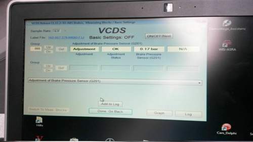

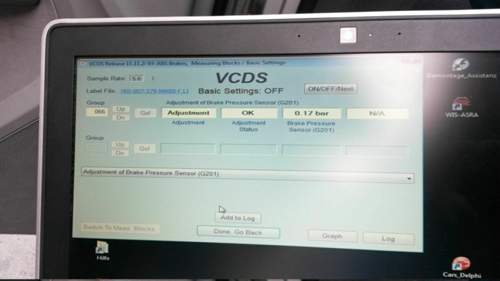

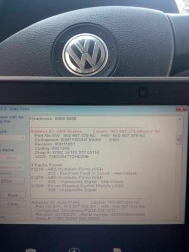

so mal alle werte vom abs steuergerät und die kenlinien ihrgendwie gibs da nen problehm der wert ist nich okay
wenn ich nun zu vw gehe könnt die eine neue kennlinienprogramierung vornehmen ? komm die noch weiter in das steuergerät hinein weil wir konnten da jetzt nix einstellen nur ablesen

@HannetRebuild schrieb am 14. August 2017 um 17:23:10 Uhr:
So hab jemand gefunden mit original vw Diagnosegerät morgen weiß ick dan mehr
VCDS Version 11.11.2, bestimmt lange nicht mehr upgedated..... 😁
Und dann Original!
Hat der Typ dafür etwas Geld genommen?
Ja warum nen 20 nie
Da hat er auf jeden Fall gewonnen und du bist um nen Zwanni ärmer.
Leider bringt dich das immer noch nicht weiter.
Da hat sich die Investition doch schon fast amortisiert! 😁
Doch ich weiß das das Abs Steuergeräten falsche Daten ausspuckt ... weil die kennlinienprogramierung bei vw ewentuell fehlerhaft war oder weil die Abs SteuergerätSoftware schon vom austauschlenkgertriebe Hersteller fehlerhaft ist ... leuft ja sowieso ne RückrufAktion grad werd dan morgen über vw nen neues Software update sowie Fehlersuche im Steuergerät verlangen
Na wenn du alles weisst dann brauchst du uns ja nicht mehr 😕
Ich weiß z.B. nicht den Zusammenhang zwischen der Software vom ABS Steuergerät und der des neuen Lenkgetriebes.
Auch sehe ich nicht welche Kennlinie überhaupt auf der Lenkung drauf ist, dafür solltest du ja u.a. den Scan aller Steuergeräte einstellen.
Aber selbst wenn der hätte ja sowieso nichts gebracht weil der Typ den du dir rangezogen hast nichtmal die Kohle für eine aktuelle Deutsche VCDS Version hat.

So hab mir nen Termin geholt bei vw die könn mir ja nur die Software und die kennlinienprogramierung einstellen ich geb bescheid sobald ich weiß ob das austauschen lenkgedriebe mit Steuergerät mit kaputter Software geliefert worden ist dann könnte es noch mehr davon geben
So Fehler konnte vw auch nicht lösen d.h die haben dehn Fehler dem Hersteller des lenkgedriebes mitgeteilt und der hatt den dan wohl ne neue Software draufgespielt Fehler ist weg aber es giebt wohl öfters Probleme mit austauschlenkgertriebe die man kaufen kann wo dan die Software nicht zur verbauten Hardware gehört wollten dafür 470euro :-( nur wegen dem doffen lenkrad viebrieren ... und dazu kommt jetzt das neue andere Problem Abs Steuergeräten defekt plötzlich mh da gab's wohl beim Einbau gehörige Kurzschluss propleme meinte vw Mitarbeiter
Ich könnt kozen
So Abs erfolgreich angelernt endlich wieder beim eigentlichen Problem angelangt viebration in der Lenkung
So das Fass hatt endlich ein Boden nach 3 unterschiedlichen Werkstatt Aufenthalten und unterschiedlichen Meinungen ohne das mir jemand sicher sagen konnte das es am reifen liegt habe ich heute laut Vermutung 4 neue Reifen aufziehen lassen und gewuchtet und bin gleich mal auf die Gasse bei 110kmh war kein vibrieren mehr genauso wie bei 120kmh oder in kurfen alles ist wieder in Ordnung Fazit falls du auch Probleme mit lenkrad viebrieren hast bei 120kmh liegt es durchaus eher mal am Reifen . Trotz auswuchten der alten Räder man hatte auch nie was am reifen von außen gesehen aber tatsächlich lag es an denen
Gewechselt hatte ich auf grund von Meinungen :
Bremscheibe +klotze
Antriebswelle weil hatte Spiel muss wol auch haben laut vw
Lenkgetribe weil hatte Spiel laut vw soll das aber auch Spiel haben dürfen
Abs defekt weil Vermutung durch Umbau Abs pumpe Kurzschluss bekommen hat und ausviel
