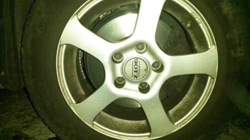

habe vor ein paar Tagen bemerkt das mein Lenkrad ab einer Geschwindigkeit von 120 km/h anfängt zu vibrieren. Habe neue Winterreifen (Pirelli Snow Control) gleich bei der Werksabholung im Oktober bei ATU montieren lassen. Kann es daran liegen, dass die Reifen falsch gewuchtet sind ? Wer hatte denselben fehler ?

Was war kaputt nachdem du dich mit dem Bordstein angelegt hast?
Nach dem bordstein hatte ich bei 120kmh viebrieren in der Lenkung seit dem wurden teile ausgetauscht bei denen festgestellt wurde das sie nicht mehr okay waren aber das eigentlich Problem das vibrieren ab 120kmh ist nach wie vor da ..... war kaput nach oder vor das kann ich nicht mehr prüfen ich müsste ja um das zu prüfen in die vegangeheit fliegen zu tag x und nen komplett Check machen ... wer macht auch schon jeden tag nen volles update seines Wagens ... die teile die ausgewechselt wurden hatten alle kleine spiele hatte man beim fahren nicht bemerkt ..
Ich würde vielleicht mal über ein neues Radlager nachdenken.
Hast du mal andere Felgen montiert ?
Mein freund und Kfz Meister hatte die Felgen auch geprüft und für in Ordnung Befunden RadLager dacht ich auch aber da hatt mir reifen point auch gesagt das das in Ordnung ist kein wackeln am Rad alles fest
Aber andere Räder würde ich probehalber gern mal aufziehen muss ich mal jemanden finden der mir seine Räder leiht für ne kurze Spritztour :-) habe grade Falken m+s Reifengröße = 195/65 R 15 91 T
5mm profieltiefe auf 15 Zoll AluFelgen
Sind es original alus oder zubehör? Wenn es zubehör felgen sind sind die richtigen zentrieringe und radschrauben montiert. Hatte sowas ähnliches mal in der arbeit da waren falsche radschrauben verbaut
Dem Bild nach sind es die Standart Serienalus vom VFL.
Ok hab das bild nicht gesehen
Ah okay siehe Bild die habe ich drauf aber das Problem kam erst nach dem bordstein Bild ist auch die rechte Seite gewesen
Wenn ich schon sehe wie viele Wuchtgewichte da drin kleben 🙄.
Mein Tipp geht in Richtung Felgen/Reifen wenn du die richtigen Schrauben benutzt und die Zentrierringe korrekt montiert sind.
Gut die gewichte glänzen grad schön weil neu gewuchtet wurde aber stimmt ich hab inerhalb von 1jahr 4x wuchten lassen und immer wurde was drauf gepackt ich hab ihrgendwann den Reifen neu aufziehen lassen und konnte mir die Hälfte an gewichten sparen
Okee hatt auch jemand noch nen Tipp wegen den 2 Fehlern könnte da ne fehlerhafte Kennlinienprogramierung von VW erfolgt sein . Oder geht das eher in kaputter Stecker masseproblem oder kaputer generalüberholtes lenkgedriebe ?
Ich würde mal die Sicherungen vom ESP Steuergerät checken.
Desweiteren wäre wie gesagt ein kompletter Scan aller Steuergeräte hilfreich, auch wenn nur das eine Fehlereinträge hat.
